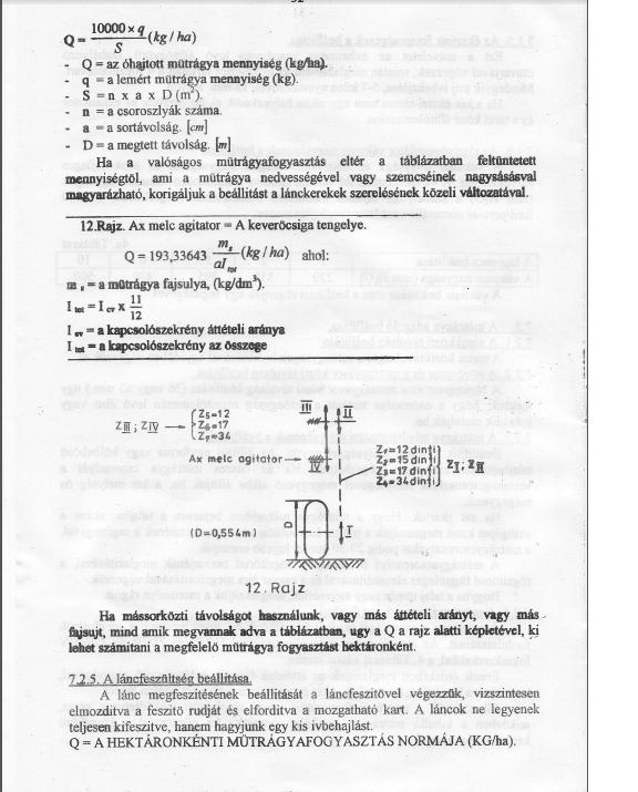

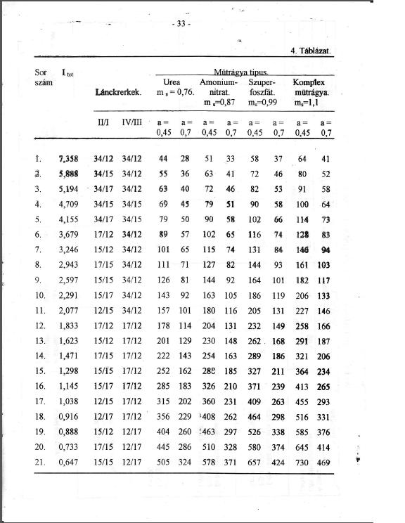

Sema 6 műtrágyaszórós vetőgép fogaskerék és adagolás-vetés variációit feltudná rakni valaki? Ismerősöm vett ilyet, az enyémet meg már régen eladtam, és vele adtam a füzetét .
