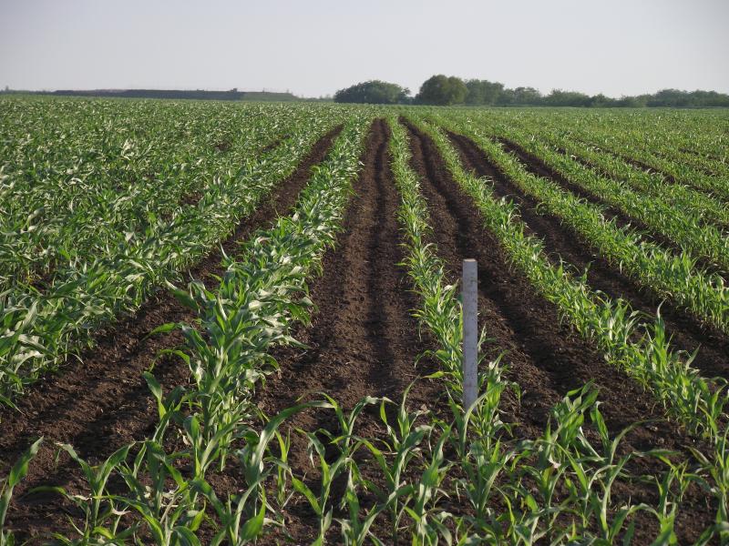

#651 2266
2013-01-19 11:08:25
Válasz #650. hozzászólásra
Jó a kérdés ere én is kiváncsi vagyok!! Egyébként szép és igencsak látványos az eddigi különbség!!smile thumbupsmile thumbupsmile thumbupsmile thumbup
#650 Pilátus
2013-01-19 10:40:51
Válasz #649. hozzászólásra
Csak kérdés hogy azt az 50ezres többlett költséget visszahozza e ami 8mázsa kukorica plusznak kellene lenni...Tény ez most jól néz ki, mérted termés különbséget?
#649 kukaccsosz
2013-01-19 10:30:02
Válasz #645. hozzászólásra
Szia Ernő
Nálunk így működött újfaluban:
IKR Corn Starter 180 kg/ha
#648 stabilan
