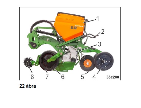

Nem esett szó róla: az Amazone sem "különb" mint a 12 egy tucat Európai vetőgépek? Én most lennék vásárlás előtt.

Miért nem vettél rendes gépet? John Deere, Vaderstad, Horsch és kb itt véget is ért a felsorolás...
A másik, hogy miért 6???? Miért nem 8 vagy 12 vagy 16??? Évi 600 hektár már minimum 8 kellene, és akkor halad a kulti is meg a kombájn is utána...
