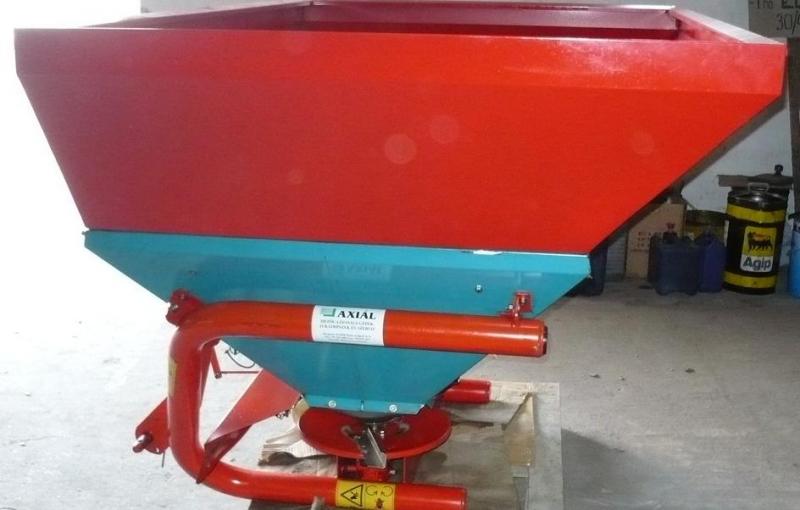

2012-04-07 16:14:32
Ebben az esetben talán a legjobb az lenne ha egy kisebb darabon beméred ! Több tényező is közre játszik az esetedben! Mi ís így játszuk mert már kissé kopottas a szórónksmile lolvalamint a műtrágya is változó ! Lehet abból is ki indulni a skála szerint 10 es kalibráció=1 mázsa 34-es nitrogén/ha 10km/h-val 18m szélesen aztán már felirkálom az értéket. Így már csak (kicsit kel molyolni a géppel) minden átálláskor ! Kőkorszaki az tény de ha már kitapasztalod akkor simán menni fog.

#15 Géza
2009-03-18 22:43:42
Válasz #14. hozzászólásra
hol vetted? nem adtak hozzá leírást?
a 132 a 18 méter és ha 12-vel mész, akkor a nyilást 22-re állítsd.
kb. ez a 2q.
#14 Kiss Zoltán
2009-03-18 22:07:24
Válasz #7. hozzászólásra
akkor szerinted a 35 az3.5 jelenthet? tegnap vettem a gépet csak tájékozódni szeretnék

#8 Saf
2009-03-18 21:53:07
Válasz #2. hozzászólásra
Kössz Géza ez nekem is megvan, de ezen elmenni. Pontosan az érdekelne hova kell állítani kb 2q ra 18 m szórásszélességre 28% os nitrogént (MAS)

#6 Kiss Zoltán
2009-03-18 21:36:14
Válasz #5. hozzászólásra
a skálázás leírása miatt vagyok bajban a beállításnál nálam 5 ig van a skála ott meg valami 35- t ír

#3 Géza
2009-03-18 21:28:44
itt van

#1 Saf
2009-03-18 18:47:00
Kérem ha valaki tud egy axiálos szervizest aki tudna nekem benne segíteni megköszönném. Nem muszály axiálosnak lenni :-)
