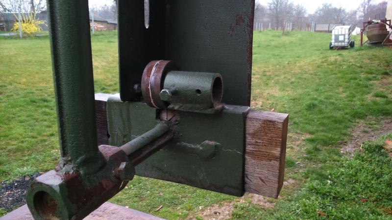

#87 Gerimur

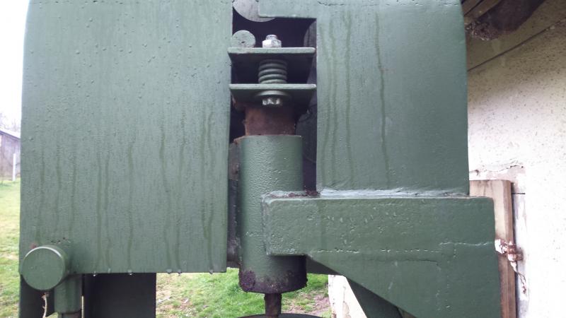

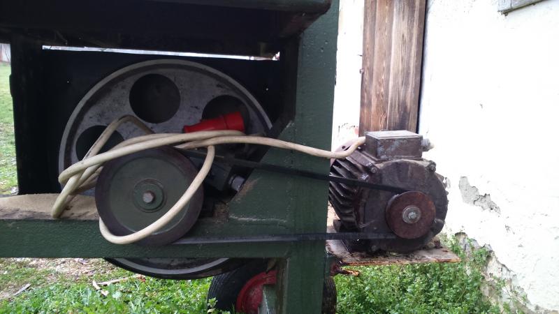

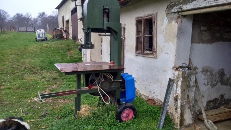

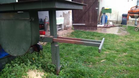

2016-03-26 12:02:21
Maszek ZS!
Bocs,hogy picit késve válaszolok!
Pár adatra kíváncsi voltál a szalagfűrésszel kapcsolatban.
160x70x6mm-es anyagból van a váza.Az asztal mérete:90x105x6mm.A felső állítója 90x20.5mm-es fúrószár,benne egy orsó menettel állítható esztergált hüvely,elfordolás ellen egy hosszanti bemerással.A kerék dőlése csavar és rúgó ellenében állítható.Vágásmagasság 50cm.
Hajtása 3KW-os,1440ford/perc háromfázisú villanymotor.A motoron 100mmx19-es,az alsó kerék tengelyén 190x19mm-es ékszíjtárcsával.
Pár kép róla:
