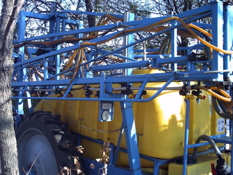

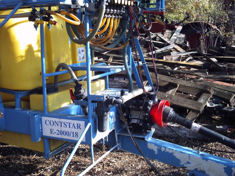

Ezek a constar-os szekerek milyen áron mozognak?
Constar-huniper gépekröl kinek mi a véleménye?Vagy nincs ilyen senkinek csak nekem???????

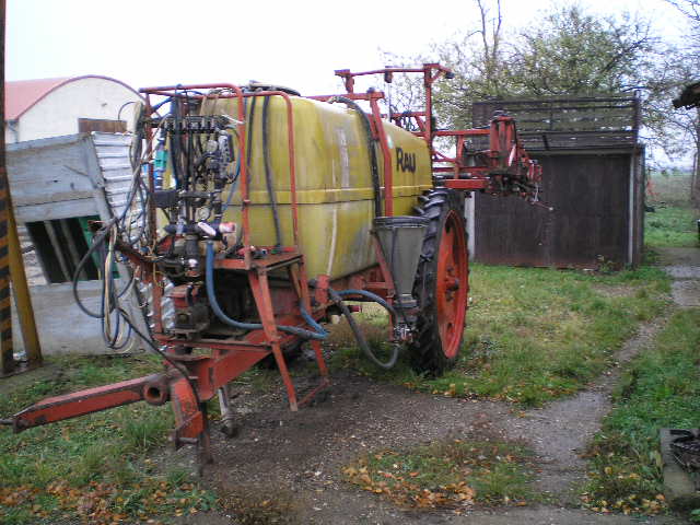

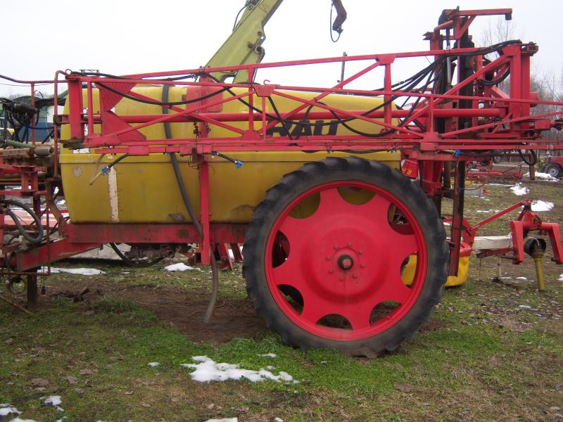

A gépedet nézve Rau 14 GV típusra tippelek mert két típust állandósítottak a nagyüzemek a tied a keret becsukásának alapján gondolom!
a másik nem a torony központú volt hanem attól előre csukta maga mellé.
ez a másik fajta ebből volt több behozva a nagyüzemekbe:
ez pedig a tied
