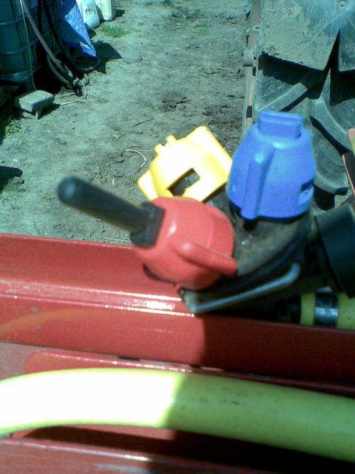

#809 Sz J
2011-04-12 14:34:15
Válasz #807. hozzászólásra
Láttam valami ilyesmit valami katalógusba. Műtárgya kijuttató fejnek írták. %lyukkal csurgat mint a zuhany.
#807 Mf-es
2011-04-12 13:19:41
Ez a hosszú piros fúvóka mire való?5 furat van rajta,és pisilős.smile hammer
