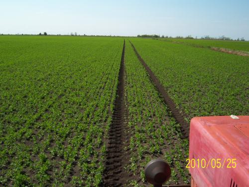

Ez óriási tévedés! A művelőnyom az egyik leghasznosabb dolog. Ugyanis ha nincs, akkor a műtrágyaszórással esetleg 2x, illetve a legalább 2x-i permetezéssel folyamatosan gyötröd az adott sorokat, persze nem biztos, hogy mindig ugyanott mész. A műtrágyaszórást még viszonylag könnyen kiheveri, a korai gyomirtó permetezés már biztos meglátszik, a virágzáskori kezelés pedig ugye nem kell mondani. Mi a különbség? Hát az, hogy ha nincs művelőnyom, akkor a többször meggyötört sorok is ott erőlködnek a többivel, de soha nem fogják ugyanazt hozni, mint a nem taposottak, viszont a tápanyagot felveszik. Ha művelőút van, akkor az út melletti jobb és bal sor 2x bokrosabb lesz, mint a többi, ezáltal terméskiesést nem fog okozni. Ez nem feltevés, ez a tapasztalatom. Ezáltal akármikor belemehetsz még a virágzó állományba is rezzenéstelen arccal, és nem teszel benne kárt. Volt már olyan, hogy a virágzó őszi árpát teljesen be kellett járni vetésfehérítő miatt, mert bár foltszerűen volt benne, nem lehetett látni messziről a kalászoktól. Viszont a művelőúton 0 taposással be tudtam járni és a 18 ha-ra kiszórtam 1-2 Ha-ra való vegyszert a foltokra. Sírva fakadtam volna, ha nem lett volna a művelőút. Mindenkinek csak ajánlom.
