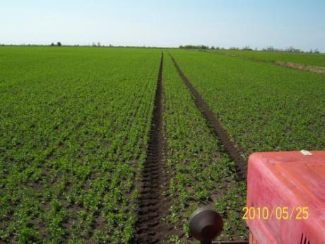

Ez óriási tévedés! A művelőnyom az egyik leghasznosabb dolog. Ugyanis ha nincs, akkor a műtrágyaszórással esetleg 2x, illetve a legalább 2x-i permetezéssel folyamatosan gyötröd az adott sorokat, persze nem biztos, hogy mindig ugyanott mész. A műtrágyaszórást még viszonylag könnyen kiheveri, a korai gyomirtó permetezés már biztos meglátszik, a virágzáskori kezelés pedig ugye nem kell mondani. Mi a különbség? Hát az, hogy ha nincs művelőnyom, akkor a többször meggyötört sorok is ott erőlködnek a többivel, de soha nem fogják ugyanazt hozni, mint a nem taposottak, viszont a tápanyagot felveszik. Ha művelőút van, akkor az út melletti jobb és bal sor 2x bokrosabb lesz, mint a többi, ezáltal terméskiesést nem fog okozni. Ez nem feltevés, ez a tapasztalatom. Ezáltal akármikor belemehetsz még a virágzó állományba is rezzenéstelen arccal, és nem teszel benne kárt. Volt már olyan, hogy a virágzó őszi árpát teljesen be kellett járni vetésfehérítő miatt, mert bár foltszerűen volt benne, nem lehetett látni messziről a kalászoktól. Viszont a művelőúton 0 taposással be tudtam járni és a 18 ha-ra kiszórtam 1-2 Ha-ra való vegyszert a foltokra. Sírva fakadtam volna, ha nem lett volna a művelőút. Mindenkinek csak ajánlom.

Én a művelőnyomat felesleges földpazarlásnak tartom.Ott nem terem búza.Mi adunk egy műtrágyát,meg egy gyomírtót,azt kiheveri,és ott is terem.Persze,aki 2 hetente belemegy valamiért,annak úgysem teremne ott,akkor érthető.Nomeg egyszerűbb a kolbászolás a földön.
Szerintem ilyen egyszerűbbeknél nincs nagy jelentősége a márkának. Lényeg hogy jó állapotú legyen gép. Lengyel gépekre hallani többfelől panaszt hogy elégxar minőségűek de az áruk is ehhez mért. Literre meg te tudod mit bír el a trakid. Ha tartályban hordod ki a levet akkor főleg célszerű minél nagyobbat venni ha megoldott a vízellátás akkor ne feltétlenül szükséges. De én akkor is a lehetőségekhez mérten legnagyobbat keresnék a tankolással és a keveréssel is rengeteg időt ellehet cseszni...
Ha van megfelelő vetőgép akkor akár egyen is szerintem. Ha nincs művelőnyomos gépem akkor egyszerűen kb 20 centi hézagot hagyok minden ötödik fogásnál a lajtával. Már az is nagy segítség 20méteres műtrágyaszórónál és a 10 méteres permetezőnél minden második fogásnál helyre igazít ha kicsit el is kajlulnék.
3-4 haon is érdemes már nyomazni.
