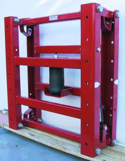

Válasz #349. hozzászólásra
Na igen mivel nincsen csak billenés az a keret konstrukció szerintem 12m- ig nyerő nekem már tőből is majdnem leszakadt az egyik szárnya nem akarok többet heggeszteni mikor permetezni kéne
Te mire, mikor ,s miért szereltél, ja s hol vetted?

Szerelt már fel valaki ilyen, vagy hasonló keret lengéscsillapítót?
Nekem gyakori a keretsérülés,pedig csak 2 éves a gépem.

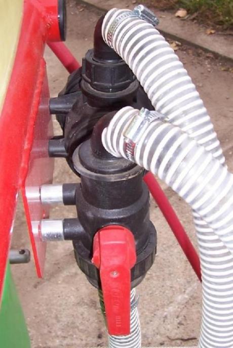

Bármelyikre lehet csinálni,a szívó ágba kell kötni egy csappal.

persze a lengyel új legyen,az önfelszívást meg jobb megoldani egy kinai honda szivattyúval ami 50 körül kapható
Önfelszívós szivattyú van ezeken a gépeken?
