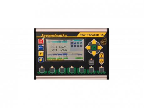

Válasz csoppika #5096. hozzászólásáraVisszaolvastam, és elég hülyén fogalmaztam. smile blushsmile blushing
Szóval szakasz zárásakor megnő, nyitásakor csökken a nyomás, de az automatika utána megy.

#5092 Bárány
2019-06-08 08:43:44
Válasz agrobika1 #5084. hozzászólásáraIgen. De csak gondold végig: ha lezársz egy szakaszt, de a nyomás nem változik, akkor visszatérő ág híján (amiről csoppika beszél) a teljes keretre menő lémennyiséget kinyomná a megnyitva maradt szakaszokon, azaz nőne a liter/hektár értéked.
Ha nincs viszatérő (megkerülő, bypass, akármi) akkor ez így megy.
A visszatérős szelep addig nagyon jó, amíg nem változtatsz nagyobbat a szórásaban (lémennyiség, sebesség, fúvóka méret) mert akkor újra kell(ene) kalibrálni, hogy mennyire legyen nyitva a vissza szelep.
A visszatérős azonnal reagál, gyors, az anélküli, csak átfolyásszabályzós meg rugalmas, de lassú.
A legjobb meg, ha mindkettő van.smile smile

#5089 csoppika
2019-06-08 08:08:25
Válasz agrobika1 #5088. hozzászólásáraNos... HA nincs sehol egy megkerülő szelep, akkor pedig a nyomással fog játszani az agya, hogy az elzárt szakaszok számától függően a maradék szélességre számolt beállított lémennyiség ne változzon...
A bypassos szakaszolónál az elzáró csappal egyben kinyitod a közös gyűjtőcső fele a szelepet. Az ott levő tekerővel működtetett elzáró szimulálja az adott szakaszon levő fuvókák ellenállását. Így nem változik a nyomás.
Javaslom kérdezd meg a forgalmazót, hogy ez egy állandó nyomású szakaszoló-e?

#5086 agrobika1
2019-06-08 06:18:31
Válasz csoppika #5085. hozzászólásáraEz a képen 7 szekciósé, azért van 7 doboz ! De lényeg ugyanaz mint az 5 szekciósnál !
#5085 csoppika
2019-06-08 00:48:51
Válasz agrobika1 #5081. hozzászólásáraHa jól silabizálom az ángélus manualt, akkor neked a képen látható monitor feletti fekete dobozból az 5 szakaszhoz 6 doboz van. Akkor az egyik a bypass doboz, ami vszínű a tartályba van visszakötve???
Ha igen, akkor annak a szelepnek lenne a dolga annyi levet átengedni, amennyit az elzárt szakaszok kifújnának... Ha viszont ezt 2 elzárt szakasznál nem tudja ellátni, akkor ez egy sz@r,...
Próbaképp csak egy szakaszt hagyjál nyitva...ha igazam van, akkor a nyomás jócskán le fog esni, ugye az agya ötödeli a lémennyiséget.,..
Utána csak egyet zárj el, ekkor elméletem szerint nem változik a nyomás...
(ha igazam van)
Viszont akkor ez nem egy teljes bypass rendszer... Ami fotót betettem, az teljes bypass, csak ugye mechanikus kalibrálást igényel...és annál a kompjúternek nem kell (nem szabad)számolnia azzal, hogy mennyi szakasz van zárva...

#5079 agrobika1
2019-06-07 22:35:05
Válasz csoppika #5078. hozzászólásárasebbeség arányos kijuttatással van , nincsenek ilyen terkerő gombok !
#5078 csoppika
2019-06-07 22:12:01
Válasz agrobika1 #5074. hozzászólásáraMivel a vezerlő gondolom sebesseg független kijuttató, így a litert próbálja tartani...smile whistling
#5077 csoppika
2019-06-07 22:10:50
Válasz agrobika1 #5074. hozzászólásáraEgyszóval ha tudod, hogy kell manuális módban nyomást megadni. Akkor tiszta vízzel járatva a szakaszokat külön külön zárogatva be kell állítani a bypass tekerőkkel, hogy ne mozduljon a nyomas. Mint a mechanikus szakaszolóknál.
...szerintem...
#5076 csoppika
2019-06-07 22:06:50
Válasz csoppika #5075. hozzászólásáraEhun e az 5 fekete doboz alatti piros tekerentyűk... Gondolom kalibrálasnál kell külön külön belőni manuál nyomás szabályzasnal vagy mi lehet?
#5075 csoppika
2019-06-07 22:03:05
Válasz agrobika1 #5074. hozzászólásáraAz elektronyos elosztón a szakaszokon a bypass szelepet be lehet állítani tekerővel? Mert ha igen, nem állítottad be. A "kompjúter" gondolom a lémennyiség mérő "lapatkerék"adataival számol, azért vehette le a nyomást... Vagy rosszul gondolom???smile laugh
#5074 agrobika1
2019-06-07 21:46:10
Üdv ! Agromehanika AG-Troniknál Auto Üzemmódban 5 szekcióbol kikapcsolok 2 szekciót akkor miért nem eggyezik meg a nyomás ? 2.5 báron megyek 7.5km/h-val 5 szekcióval, mikor 3 szekcióval megyek 7.5 km/h -val akkor anyomás 1.9 bar, egyeznie kellene a nyomásnak mivel a lémenyiséget nem változtatom és a sebességet sem !
