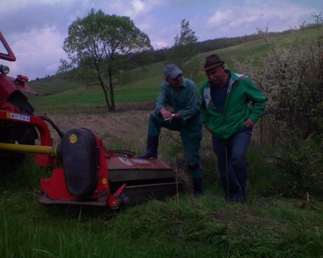

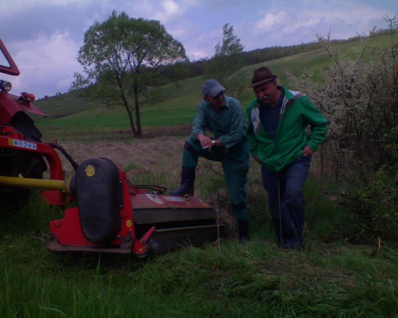

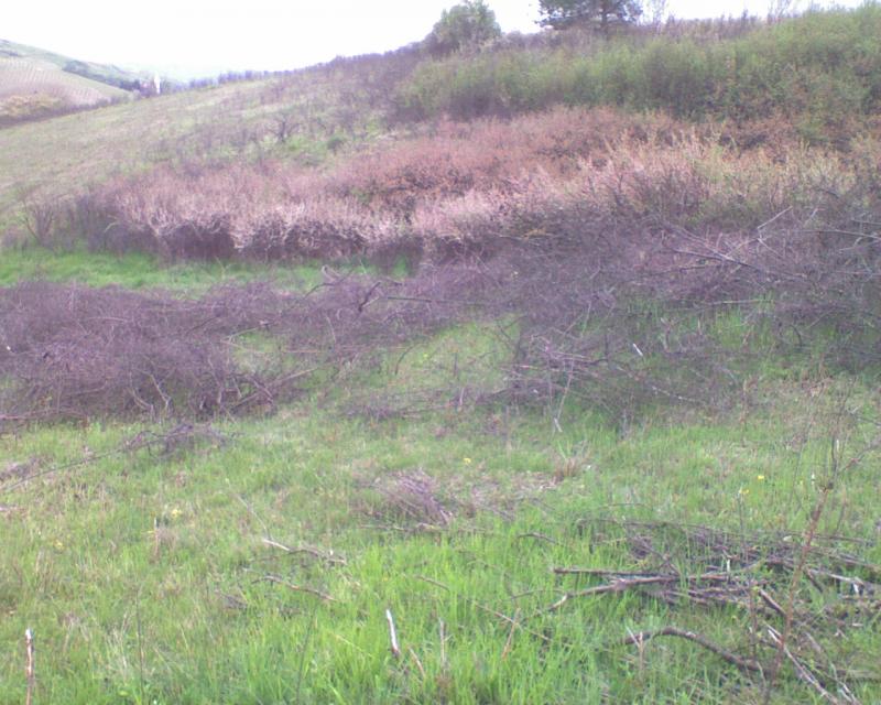

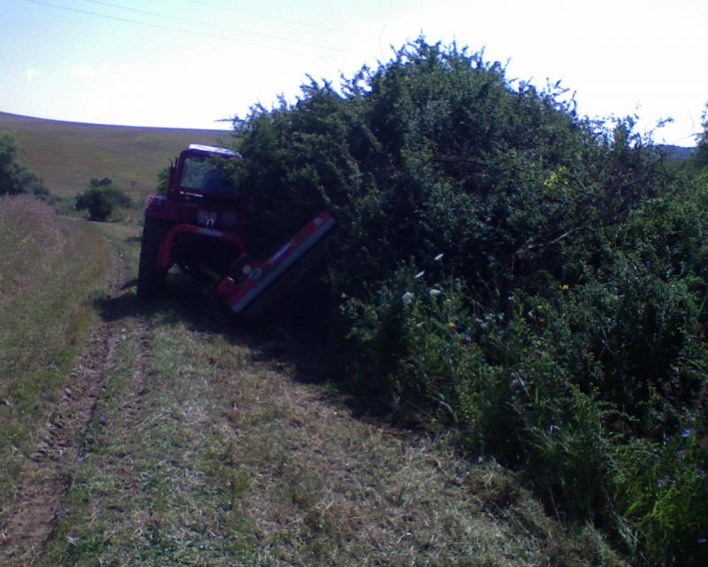

Dühömben vettem a traktort meg ezt a mulcsozót:
Három kemény év munkájával kb 6 ha-on már nem volt bozót, hanem kaszálni kellett évente kétszer. Igaz a takarmány olyan volt, hoghy egy kisbála szénában volt két kosár gyujtós-gally.
A nagyon nagy bozótok helyét gyökértépővel kezeltem, ami szinte a mélylazítónak felel meg az alsó szárnyak nélkül.
Két éve már használható, jó minőségű, kemény széna kaszálható róla, változó mennyiségben.
Tavasszal boronával meg kell lazítani egy kicsit, ami disznótúrásokat is egyengeti.
Érdekes módon az első kaszálós évben, igaz ez 2010 esős volt, volt a legjobb termés, tele vad lóherével, főleg a nagy bozótok helyén.

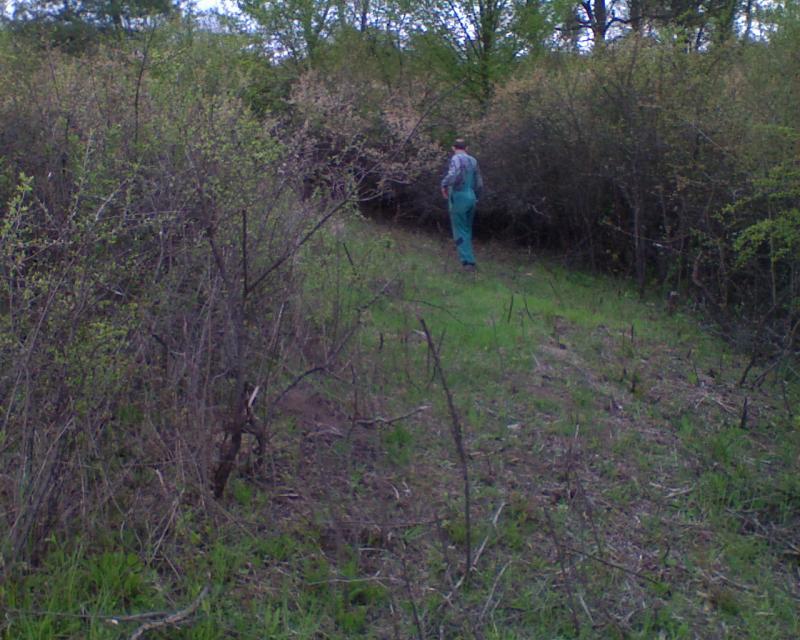

A kaszáló kezelése függ attól is ám, hogy milyen jellegű. A rétet, pláne ha elég nedves helyen van, bolygatni nem érdemes. A parlag az más, azt célszerű, ha nem is évente, de 3-4 évente egy kicsit frissíteni szerintem.
Én 6 éve vettem kezelésbe egy 10 hektáros, korában /30 éve/ szántó területet, amit gyeppé nyilvánítottak.
Így nézett ki kezdéskor:
