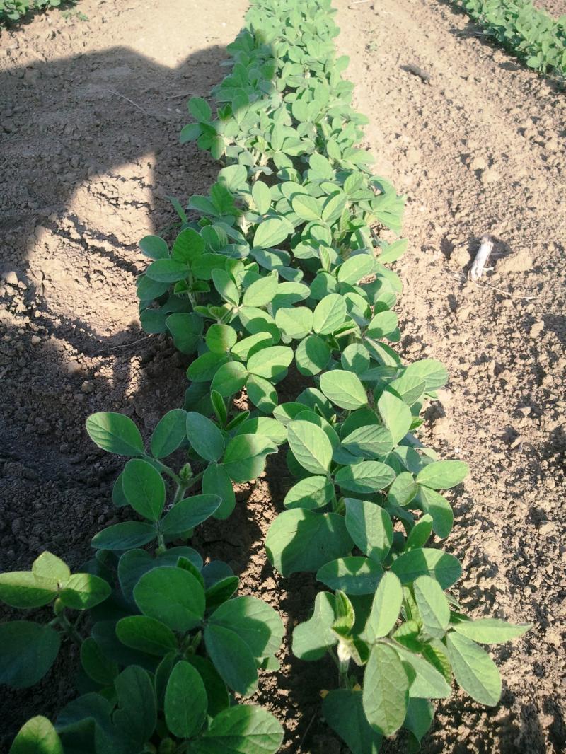

Ma befejeztem a szójám bóros levéltrágyázását.Igy néz ki,de vannak benne acat foltok és mogyorós lednek foltok is! volt már jobb gyomirtózásom is! most így sikerült! (Naná,hogy nem azokat fényképeztem !)

A múlt héten még kapáltuk a kollégámét az enyémet már nem akartam gyötörni mert már összeborult.
Ördögöd van pont olyan kapákkal mint amit leírtál, tuti nyerő!

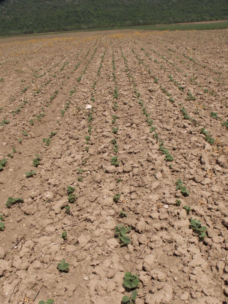

Egy gabona sortávra vannak,12,5cm.Azért vetettem így,próbából mert csak így férek el a széles kerekekkel a sorművelővel,a nagyobb tábla gabona sortávra van vetve,de az nem ilyen szép.

1gabonára van a kettő

A két sor között mennyi van centiben???

60cm a dupla sor közti távolság

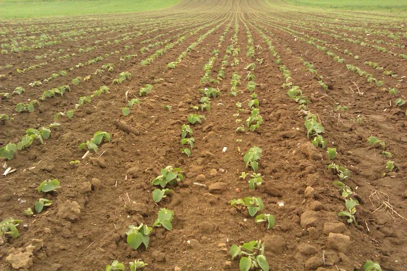

Nagyon szép, mennyire vannak a vetne sorok cm?????????????

Szerintetek ennek a szójának mi a baja:
[ kep1]
