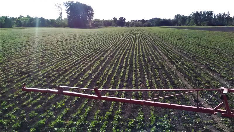

Válasz Mihály #5070. hozzászólásáraNálunk most tavasszal a keserűfű, disznóparéj, libatop, selyemmályva, nyilaván foltokban parlagfű jött a szójában alpgyomirtás után és a magrólkelő egyszikűek közül minden ami ezen a szélességi körön csak fellelhető.... ha 10 mm esőt kapott volna vetés után csak az egyszikűek és a parlagfű kelés lett volna probléma...
Válasz Dzotya #5077. hozzászólásáraHááát én most tavasszal 100 g pledge 0.1 command kombinációt próbáltam de csapadék nélkül 50 -60 % hatásfok kb. Siralmas ahogy aszójáink kinéznek... felülkezelni is kb 3 szor lehetett volna hogy minden gyomkelés kapjon egy kis mérget..
kapott 1 liter pulsar-t + 1 liter Gramint /ha és 2 hónap ,,remegés,, hogy ablakon kidobott pénz az egész vagy lesz belőle valami ....
De a körülményekhez képest kikupálódott....valmennyire csak haát gyomosak.
Válasz Dzotya #5073. hozzászólására köszönöm jövőre már akkor talán tiszta babból főzök gulyást...
Válasz force450 #5076. hozzászólásáraspectrum 1l/ha,mistral 0.5kg/ha,command 0.2l/ha,persze bemosó csapadéknélkül nemsokat ér!
Válasz Dzotya #5073. hozzászólásáraÉn az szeretném megkérdezni, hogy a Spektrum Mistral Command koktél esetében mind a 3 szer teljes dózissal megy ki ?
Válasz Dzotya #5074. hozzászólásáraNekünk van 30 - 35 hüvely a Mentor-on de az messze nem néz ki úgy mint az amit feltöltöttél a képen...
Válasz határjáró #5071. hozzászólásárakb átlag 30-35 hüvely,de láttam 70-80-ast is!
Válasz Mihály #5070. hozzászólásáraSpectrum,Mistral,Command az alap Corum,Refine postba.és ha kell + ekézés.De volt már hogy nem kellett felül kezelni!Azért van a miénkben is gaz/főleg libatop az idén/

Válasz Dzotya #5068. hozzászólására kicsit irigykedem bár szójám nincs vetve de babom van s bármivel vegyszerezem nekem jön az egyszikű s kétszikű gyom egyaránt ti mivel gyomirtóztok elsősorban szerb tövis,parlagfű meg ha jól tudom fakó muhar (az amelyik olyan ragaszkodó típus hogy nem hagyja magát a nadrágból kiszedni) ???????
