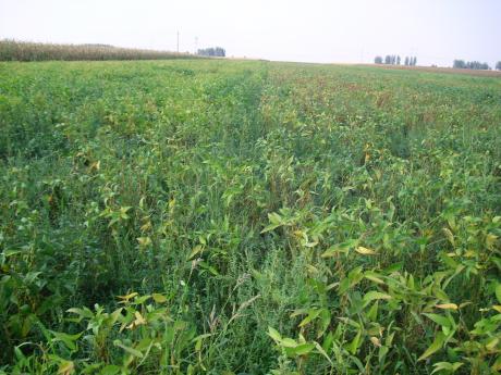

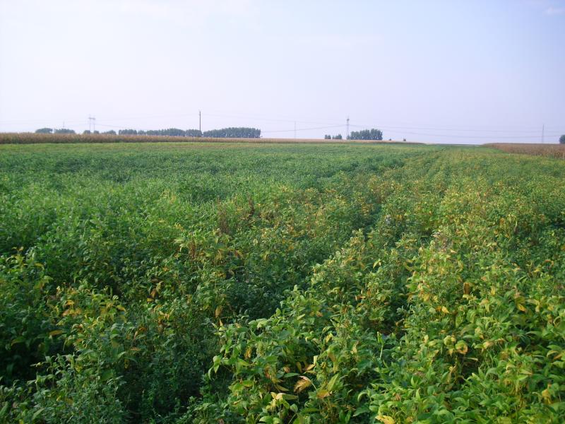

Fajta kísérlet, ma.
Az 1, 2 közt látszik különbség. A jobb oldali szomszéd tengerije régen felsült.
Az 1, 2 fajta.
a 2, 3 sor fajta.
A 3, 4 fajta.
A bal oldali szomszéd kukoricája két héttel később kezdett száradni, és még az utolsó pillanatban használhatott neki az eső.
A két tengeri közt mélylazított földben a tavalyi nagyon gyenge kukorica után, eddig jónak látszik a szója.

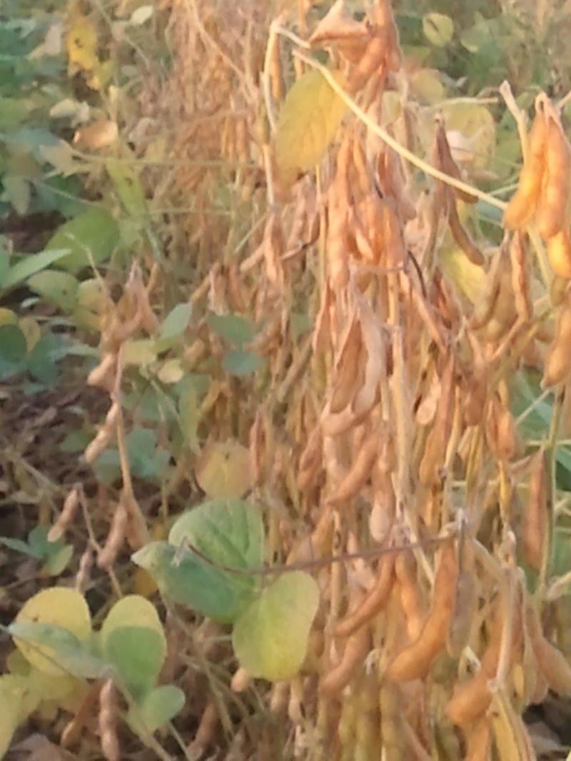

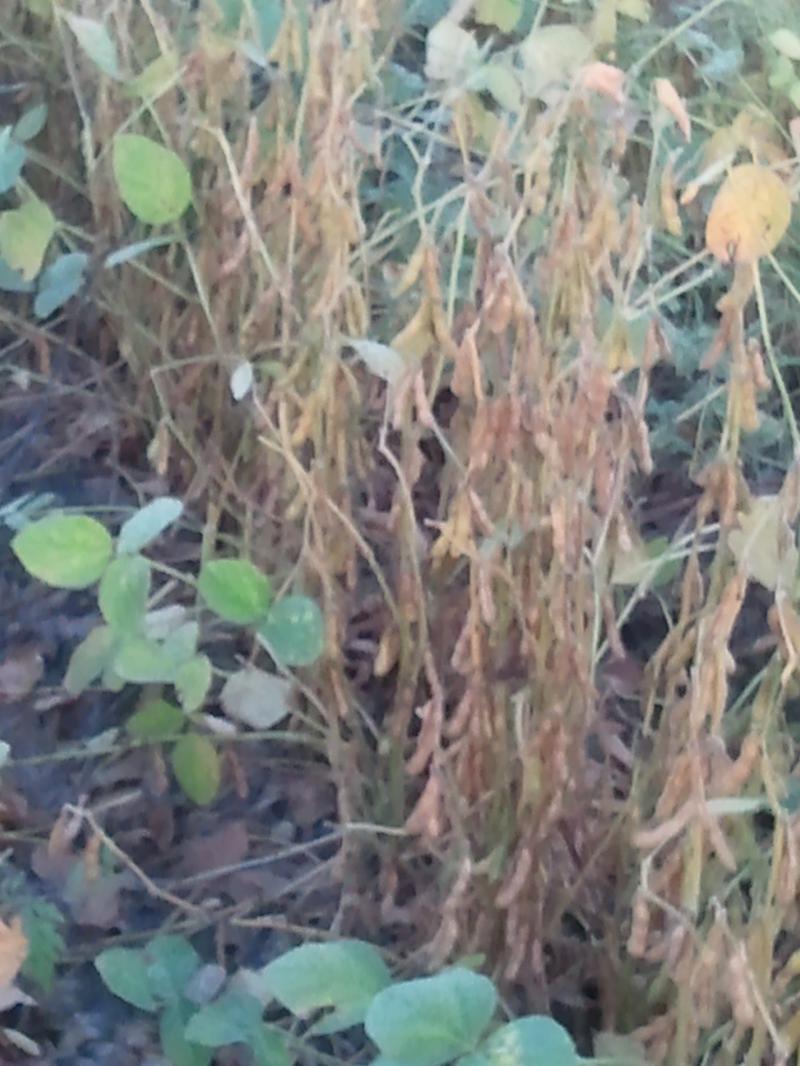

Válasz Radocz #3059. hozzászólásáraAzt, hogy a csucsi huvelyekben a szemek sárgás-zöldek míg a közepétől lefelé világos-barnak.
Tegnap is zöld volt.

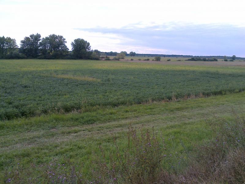

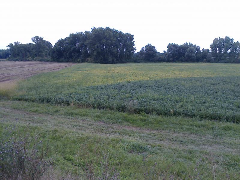

Mai határszemle, itt még egy darabig nem lesz aratás...
