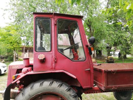

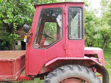

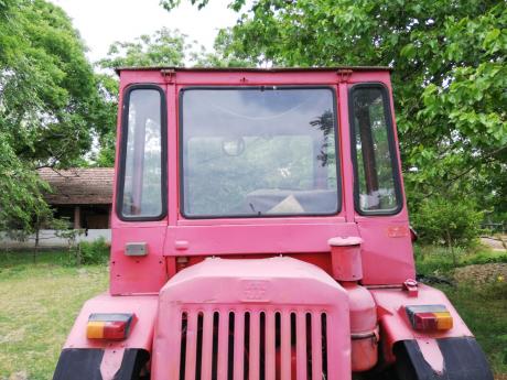

Tisztelt Márkatársak!
Ismerősöm vásárolta a képen látható gépet, de kabrióvá kellett alakítanunk, hogy beférjen az istállóba, ezért eladóvá vált a fülke oldala, hátulja, teteje és az ajtók. Érdeklődni nálam lehet a 30/kilenckilencnyolcnyolc397 számon.
