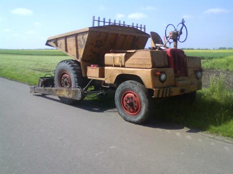

Itt a képen még csak gumipókok tartják a kardánokat, de tegnap este már ledaráltam vele kb 10 ágat :)) ment az öröm ezerrel, mert kb 60 munkaóra van benne mire elkezdte forgatni a traki és a darálót kipróbálatlanul vettem, fogalmunk nem volt mit csinál az ágakkal.

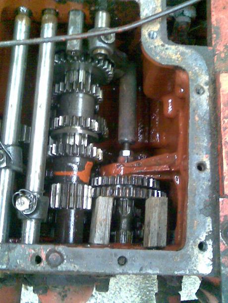

Hol lehet állítani a fogakon? Nekem elég hangos a váltóm, jó lenne meghallgatni valaki másét. ÖregDömperes te merre laksz? Fülvédőt kell feltennem hosszabb utakon, mondjuk amúgy mindenhez felteszem a fülvédőt, mert elég érzékeny a fülem.
Nyáron lecseréltem az olajat, 85w 140 van benne. Gondolkoztam rajta, hogy teszek bele valami adalékot a T4K-m talajmarójában nagyon bevált. Alapból nem szeretek adalékokat öntögetni, de annak már majdnem mindegy volt, és egész jó lett.

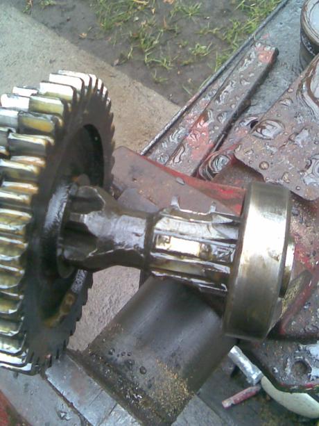

Itt vagyok már.Ott hagytam abba,hogy össze raktam.beinditottam és újbol kopogott benne valami.söt ismét be akadt a fogak közé.Levettem ismét a tetelyét,de ugy,hogy a tankot nem vettem le.leengedtem az olajat.Erés elem lámpával végig pásztáztam.ki mostam slaggal.És előjött egy fránya elveszett fog.Talán már az utolsó.össze raktam.olaj bele.és ma átmentem vele a szomszéd faluba.Minden jól müködik tök csendes a váltó.Hogy meddig?ez majd ki derül előbb utóbb.Köszi a segitséget.üdv.az Öregdömperes.

Én is próbáltam trágyát pakolni vele,de nem jött össze.nem csuszott ki a kanálból a nyelvinél.ennek ugyan mekkora hely lehet a ki csuszásra.
A ló karámot ezzel tudnám takarítani, mert a lapátos technika igen sok időt és energiát emészt fel. Volt, hogy hívtam rakodót, de szeretném én magam megoldani és ha már van egy ilyen szuper jármű.
Én csak a gépköv által leirtakat emlitem ..ámbár énis húzok tolok mindent mászoba ,a vtz mel le is tőrte a gyári huzóját elöl kijavitottam most prima,a t16 os omat még nem fogtam hadra krumplit..burgonyát már szálitottam vele 65 zsákal kb 35 kg szimán vite minden nyöszörgés nélkűlmég a puha földön is ,nagyon elvannak találva a sebeségek.A gép könyv szerint mászó az palántázás űltetés rotálásra van ,tehát kicsit félek kinozni e fokozatokban, a vtz is mindent leszagat magáro vagy elássa magát de nem lehet lefogni sehogy.
Biztos nagyon jó lehet.Ezt nálam kevesen tudják jobban.Ezt az önrakodos dömper bizonyitsa.ami meg becsülhetetlen terményt,homokot,földet hordott el.De én mais meg dobom 20.perc alatt a kis trakit.Az is igaz ha folyamatos munkára kell akkor már érdemes gondolkozni.Mire szeretnéd használni?
Nem tudom.Én például egész nap gyökereket húzgáltam a kicsivel mászóba úgy, hogy néha az első két kerék az eget pásztázta de semmi baja nem lett a gépnek.De lehet,hogy nem élvezte.

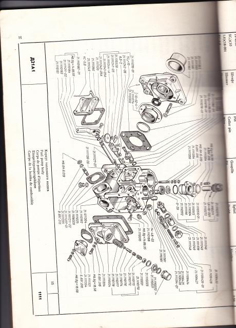

Szétnéztem mindenhol,még az orosz googlét is végi bogarásztam de semmi műszaki rajzot nem találtam róla.DE a nevét megtaláltam:ПМШ-025 .Remélem tudtam valamit segiteni.

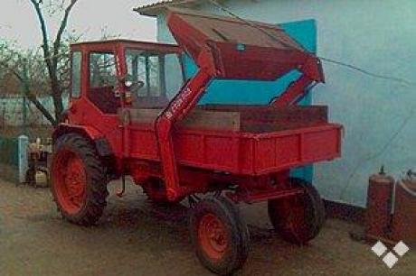

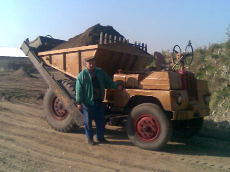

Tisztelt Márkatársak!
Szeretnék a gépre hasonló önrakodót szerelni, mint amilyen a mellékelt képen van. Esetleg tud-e valaki ilyen eladó szerkezetet, vagy műszaki dokumentációt?!

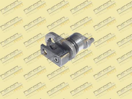

Ugyan ez van a T-25, és a T-150 adagolóban is, ha sikerül azt keritened akkor megmenekültél!! Ja és az nem köradagoló, mert az a perkins motorokon van!!! ez hagyományos bosch elem csak körben forog, egy elem látja el a 4 hengert kajával!!

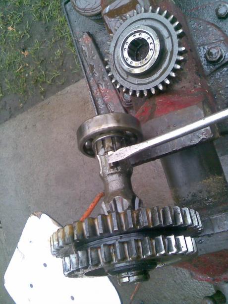

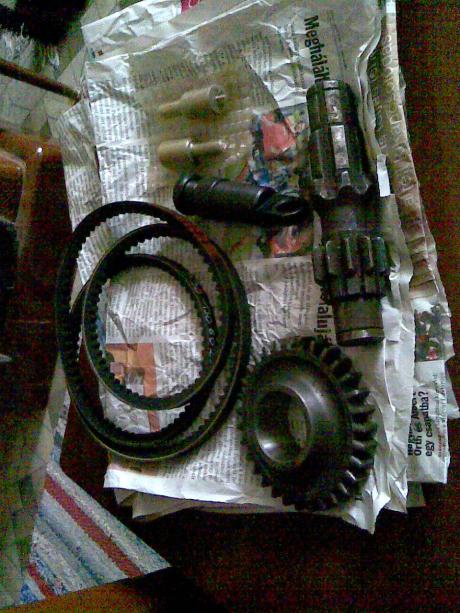

Üdv Maszek ZS.Még nem teljesen.Gyakorlatilag majdnem kész.HÁLA NEKED.Össze van rakra.benne van az olaj is.A felsö dekni hiányzik,meg a difi zár és a sebváltó.Ugyan is le szedtem öket.Elsö sorban tisztitás véget.Vágok új tömitést is.meg le akarom mosni,ha már igy hozzá férek.Tankot is ki akarom mosni.De már egy hete nem foglalkoztam vele,most már CSUDA rá érek vele.A hévér el tartsa,a platón meg van 7g.szén onnan tüzelem.

Nekem föl tünöen csendes a tavalyhoz képest.Biztos köze van hozzá a vastag C.olajnak is.Mais ment a gég.Tök jó.Most.
Válasz #2334. hozzászólásra Nagyon frankó én ezt nem mondhatom!!
Ki vittem 3 teri trágyát az első kettő nem volt eseménytelen de ma a harmadik simán ment!!!!
De a váltó nem valami halk lehet túl kicsire állítottam a foghézagot.

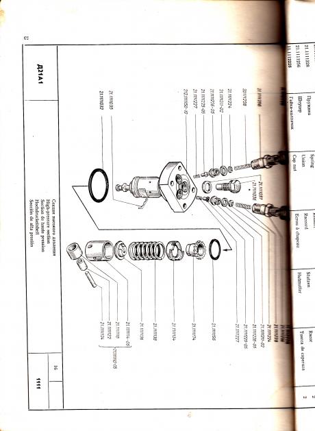

Hello!
Adagolóról robbantott rajzot tudna valaki küldeni?
Vettem újat, de a régit megnézném mi baja.

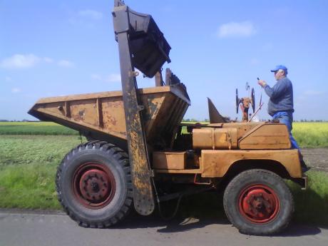

Ma mentem egy kört az udvarba igaz még fülke nélkül de úgy érzem jó lett!!!

Üsd be Dutra dömper Munka közben,és ott meg látod,hogy mire gondolok.
A kanálnál lévö nyithato nyelve.Ott nem csuszik ki az össze nyomott trágya.
Válasz #2318. hozzászólásra
Tehát hogy túl közel lenne a plató teteje a kanálhoz képest és nincs hová esnie a kakinak? Vagy hogy érted ezt?
Meg lényeges,hogy lefelé is nyomjon külömben el csúszik rajta.
Válasz #2317. hozzászólásra
Válasz #2313. hozzászólásra

Üdv! Tudtál segíteni, mert a neve alapján sikerült egy orosz oldalt találni, ahol több kép is van, meg néhány apró rajz!

Nekem elképzelésem sincs miért ette meg minden fogat róla.

Ez a hátra menet és a mászó fokozaté.De hogy mért ette meg az rejtély marad.Mind a 11 fogat meg találtam.
Ha szabad kérdezni ez mejik fokozat volt ? mászo nagyon jedarálta..

Az igazság az, hogy vettem egy adagolót, amit keveset használtak. "mert a köradagoló, az egy végletekig rossz szerkezet, főleg ha orosz" címszóval levettek és raktak fel helyette sorosat.
Felraktam és jött a meglepi.
Nem nyomott anyagot a fejszelepeken át.
Ezután rájöttem mi a gond. A dózis állítógyűrűt működtető excenteres kis kar vége le van törve.
Ez volt ennek a "nagy hibája" amiért levették. (Saját vélemény)
Szeretném megúszni a dolgot annyival, hogy tudnék egy szétbontott adagolóból venni egy ilyen alkatrészt.

Ukránoknál találtam eladót, nem is drága.
