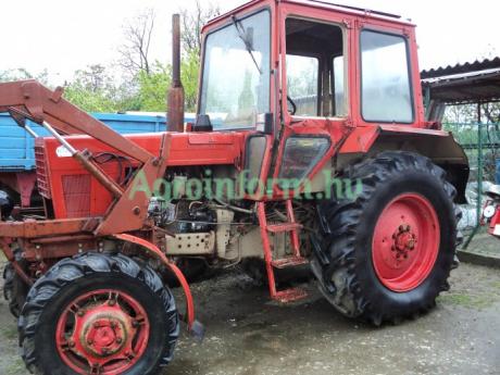

Válasz ND #20407. hozzászólásáraQuicke 2030 a tipusa. A képen még nem a teljes magasságra emel mert a kipufogó toldatot be kellett fordítani mert elakadt benne. Plusz még a gémet kb. 40 cm-el ki lehet húzni. A tartályba kb. 3.5 liter olaj van most és azzal simán felemeli teljessen. Mint írtam most lettem kész vele így majd hétvégén jön a teszt. Én ezt Grác mellett vettem de kb 1 évben 1x hírdetnek odakint ilyen rakodót.

Válasz ND #20407. hozzászólásáraMennyi az összeghatár, és milyen kanállal kellene? Mechanikus kanálbillentés oké?
Válasz Szentgyorgyi József #20409. hozzászólásáraNa ja...ezt a tipust talán olcsóbban be lehet szerezni, mert túl kicsi a segédváz fesztávja az Mtz-hez...(nem fér el a kipuff...)
Válasz ND #20410. hozzászólásáraHa találsz két normális munkahengert nem egy eget rengető dolog ezt megépíteni. Persze ha időd engedi.
