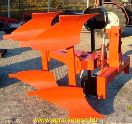

Boldog karácsonyt mindeniknek!
Ha esetleg jártok erre fele, tudna nekem valaki segíteni, tud vki vmit erről az ekéről, hogy milyen lehet?
