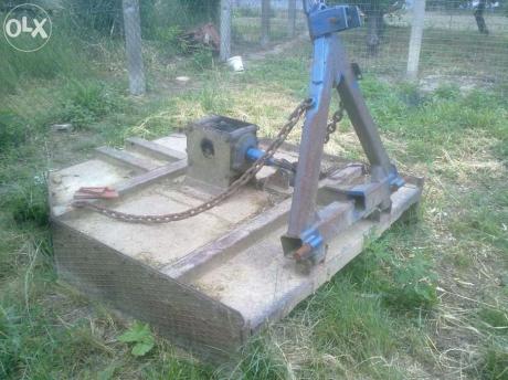

Igaz hogy ez nem T25-ös de szerintem jóval nagyobbat is elbírna.Én egy 23 lovas trakival 120 zúzót hajtok de a 120-as nekem is kicsi.

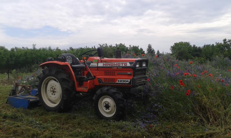

Heló!Azt az Rz szárzúzót simán elviszi a 25 ös mert én 2 méteres Törőféle zúzóval vágtam vele méteres meg még nagyobb füvet.

Jó napot.
Érdeklődnék, hogy kb 1m-es gazba a t-25-ös elbírja hajtani a gyári rz 1.6-os szártépőt? Illetve maga a szártépő nem nehéz neki?
Csatolok egy képet a szárzúzóról:
Érdekelne, akinek van tapasztalata, hogy milyen sűrű, milyen magasságú gazt visz el könnyen, vagy inkább olyan 1,2m széles szártépő való neki? Köszönöm.

Elég drága
, én kb. 4-6eFt-ért vettem 2 m láncot ebből, ha jól emlékszem.
Válasz #16652. hozzászólásra
aztán szakadt már el így is.
50 ropi a 16 szem lánc. (2x8).
Király!
Az enyémen 15 láncszem kb. 40 cm hosszú, 10 mm-s anyagból vannak a láncszemek, és így is brutál láncnak tűnik. A tiéd akkor viszont tényleg durva lánc lehet.
Válasz #16650. hozzászólásra
enyém ilyen, a képen nincsen viszonyítási alap,
cirka 80 centit ad ki a 8 láncszem.
és jó vaskos az anyaga.
szétveri a korhadtabb tuskókat,
meg bármekkora sarjat amit még letud fektetni a traktor.
de aztán üt is nagyokat :D
a nagy vaslemez pont kitakarja de az mind mögötte hajtómű.
Ha majd legközelebb dolgozok vele, akkor majd levideózom, abból talán több látszik.
