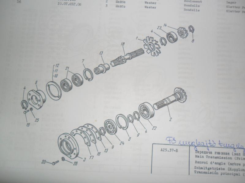

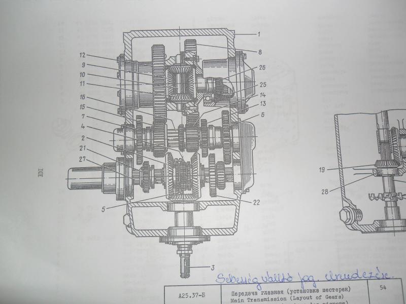

#12109 Gerimur
2013-01-04 10:44:51
Szia jasi! Teszek ide az ígért rajzokból de, délután ha, több időm lesz meg a {fényképezőbe tudok elemet venni} küldök a címedre.

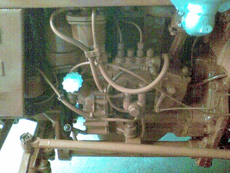

Ezek szerint felesleges az adagoló csere. Egy új tápsziv 2,5-3-eft,+ cserélj nyomástartót .Az önindítót meg lehet ,hogy elég kitakarítani is,vagy egy áttételest rá.Vagy próbáld ki az MTZ-indítóval hogy indul. /ha a rövidebb tipus van rajta/.

Komárom Megye Bakonyszombathely én is tudnék rossz adagolót meg a volánnál meg is tudják csinálni padon. Igazából azért gondoltam megkérdezni nekem a T25-ön az újabb fajta kör adagoló van és azt mondták róla, hogy takarékos.Én faaprítót hajtók vele+ szártépőzök nehéz talajmunkát nem csinálok vele arra van egy 550-esem.
A legnagyobb bajom vele visszaengedi a nyomást nehezen indul meg szerintem gyengébb mint amikor vettem+ a tápszivattyú is cserés lenne.
A felfogatását néztem az MTZ-nek hogy hasonló igazából a jobb indítás már sokat számítana.Izzítás nincs bekötve mikor vettem egy kisöregtöl akkor simán röffent most meg már+2 fokba is alig.
A fogyasztást is azért kérdeztem most üzemóránként az aprítón eszik 1,5 litert óránként kb.
Amúgy köszönöm, hogy írtál amúgy milyen soket kell rajt alakítani tényleg felstimmel rá vagy csak úgy látszik?

#12103 stefi69
2013-01-03 18:41:15
Válasz #12105. hozzászólásra
Fel lehet rá rakni! Kell egy kicsit alakítani de megoldható.Ha adagolót akarsz cserélni,akkor csak is MTZ-t rakj fel.Merre laksz? Tudok adagolóst aki megcsinálja,/postai úton is/.Kell 1 adagoló /lehet rossz is/.De ő is beszerzi ha kell.
Sokkal jobb indítás! Szebb járás!Harapósabb a motor! Fogyasztás :beállítás kérdése. /már régi kipróbált dolog/
