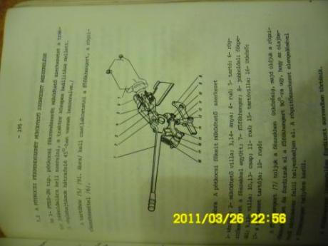

Nekünk is van T25. De ez éppen nincs rászerelve! Több van a környéken, egy gépen láttam. De van vele egy kis gond! Ezt arra alakították ki, hogy a pótkocsira szerelt olajos fékrendszer főfékhengerét csatlakoztatni lehessen. A gond az, hogy nyomó és nem húzóerőt fejt ki fékezéskor. Átalakítással megoldható. A gyári tartozék egy tartó, melyre rögzíteni lehet a bowdent. A Bagodi Mezőgép készítette a pótkocsikhoz. Ezt árulták gyáriként.
Ha nem lesz ott, akkor keresni kell egy hozzá való fékkiegészítő szettet. Enélkül nehezen lesz müszaki. Ez egy tartó és egy menetes szár, amihez lehet csatlakoztatni a bowdent. Talán lesz kép is valahol.

Szevasz.
Lessél be a fülke alá hátulról,a fékpedálok vonalában.
Látni fogsz vízszintesen 1 menetes orsót,ami a fékpedállal van összekapcsolva.
Erre a menetes orsóra kell csatlakoztatnod a kocsid fékbovdenjét.

Üdv mindenkinek!Lenne egy olyan kérdésem,hogy van egy bagodi BP1300 as pótkocsim,forgalomba szeretném helyezni,de a féket nem birom működtetni a kabinból sehogy.Átmenőfékes mechanikus fék van rajt hivatalosan.Egy bovdent kéne rákötnöm a fékpedálra ami mozgatná a pótkocsi főfékhengerét fékezéskor,de nemtudom hova kössem.Gyárilag nemtalálok csatlakozót átalakitani meg nincs hely.Ha valakinek lenne ötlete nagyon megköszönném

Ha van a környékben olyan, amihez vettek Bagodi pótkocsit, azt kellene megnézni! De átalakítás után a nyomórud is használható lenne.
Köszi a segitséget!Megnéztem ma a környezö falukba lévö trakikat,sajnos egyiken sincs ilyen bovdenes megoldás.

Igaz....valóban hidraulikus fékhez való az említett kütyü.
Ez nyom,a bowdent pedig húzni kéne.

Szevasz.
