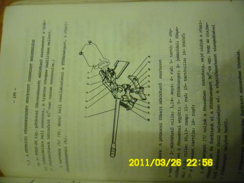

#7571 Csavargó
2011-03-27 10:37:45
Köszi a segitséget!Megnéztem ma a környezö falukba lévö trakikat,sajnos egyiken sincs ilyen bovdenes megoldás.smile confused
Szép napokat mindenkinek
#7570 Koppány Vezér
2011-03-27 10:21:20
Válasz #7571. hozzászólásra
Igaz....valóban hidraulikus fékhez való az említett kütyü.
Ez nyom,a bowdent pedig húzni kéne.
smile blink

#7568 Lala5995
2011-03-27 10:04:37
Válasz #7570. hozzászólásra
Nekünk is van T25. De ez éppen nincs rászerelve! Több van a környéken, egy gépen láttam. De van vele egy kis gond! Ezt arra alakították ki, hogy a pótkocsira szerelt olajos fékrendszer főfékhengerét csatlakoztatni lehessen. A gond az, hogy nyomó és nem húzóerőt fejt ki fékezéskor. Átalakítással megoldható. A gyári tartozék egy tartó, melyre rögzíteni lehet a bowdent. A Bagodi Mezőgép készítette a pótkocsikhoz. Ezt árulták gyáriként.
#7566 Lala5995
2011-03-26 21:58:30
Válasz #7567. hozzászólásra
Ha nem lesz ott, akkor keresni kell egy hozzá való fékkiegészítő szettet. Enélkül nehezen lesz müszaki. Ez egy tartó és egy menetes szár, amihez lehet csatlakoztatni a bowdent. Talán lesz kép is valahol.

#7564 Koppány Vezér
2011-03-26 21:33:27
Válasz #7557. hozzászólásra
Szevasz.
Lessél be a fülke alá hátulról,a fékpedálok vonalában.
Látni fogsz vízszintesen 1 menetes orsót,ami a fékpedállal van összekapcsolva.
Erre a menetes orsóra kell csatlakoztatnod a kocsid fékbovdenjét.smile biggrin

#7554 Csavargó
2011-03-26 17:08:45
Üdv mindenkinek!Lenne egy olyan kérdésem,hogy van egy bagodi BP1300 as pótkocsim,forgalomba szeretném helyezni,de a féket nem birom működtetni a kabinból sehogy.Átmenőfékes mechanikus fék van rajt hivatalosan.Egy bovdent kéne rákötnöm a fékpedálra ami mozgatná a pótkocsi főfékhengerét fékezéskor,de nemtudom hova kössem.Gyárilag nemtalálok csatlakozót átalakitani meg nincs hely.Ha valakinek lenne ötlete nagyon megköszönném
