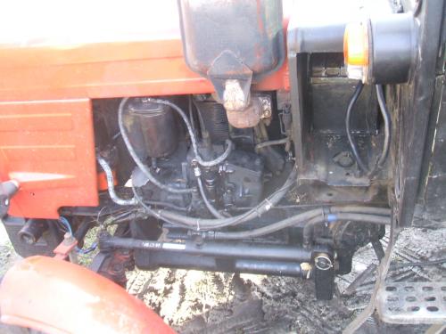

#6959 Roli86
2011-02-01 20:47:08
Válasz #6960. hozzászólásra
Kösz a gyors választ fiuk!és a képeket is!
Ez ha ugy veszem akkor egy a tömb aljának letörését megakadályozó megoldás?:) Egyébként egy tárcsa alatt adta meg magát,de 10en x év után az anyagfáradás is játszhatott... CSak laikus vlagyis vagyok:)

#6957 szaki04
2011-02-01 20:36:27
Válasz #6959. hozzászólásra
Na, erre ez a megoldás nem pedig a hegesztés. Figyelsz Roli86????
#6956 asöröm
2011-02-01 20:30:52
Válasz #6958. hozzászólásra
Ezt a megoldás tanácsolom,ha kicserélted a tömböt én 72400ft volt az ára tavaly.Hegeszteni nem érdemes.
#6955 szaki04
2011-02-01 20:17:40
Válasz #6957. hozzászólásra
Roli86nak a hidraulika munkahenger alsó füle.
#6953 szaki04
2011-02-01 15:40:42
Válasz #6955. hozzászólásra
Hali! szinte teljesen esélytelen hegeszteni.Akár milyen szakember csinálja az akkor is letörik. De van lehetőség megcsinálni,ha nem folyik az olaj miután letört. Csinálni kell egy konzult a munkahengernek ez kb. 10000 ft anyag költség. Ha aktuális lesz megadom a számom és elmagyarázom ha kell.
