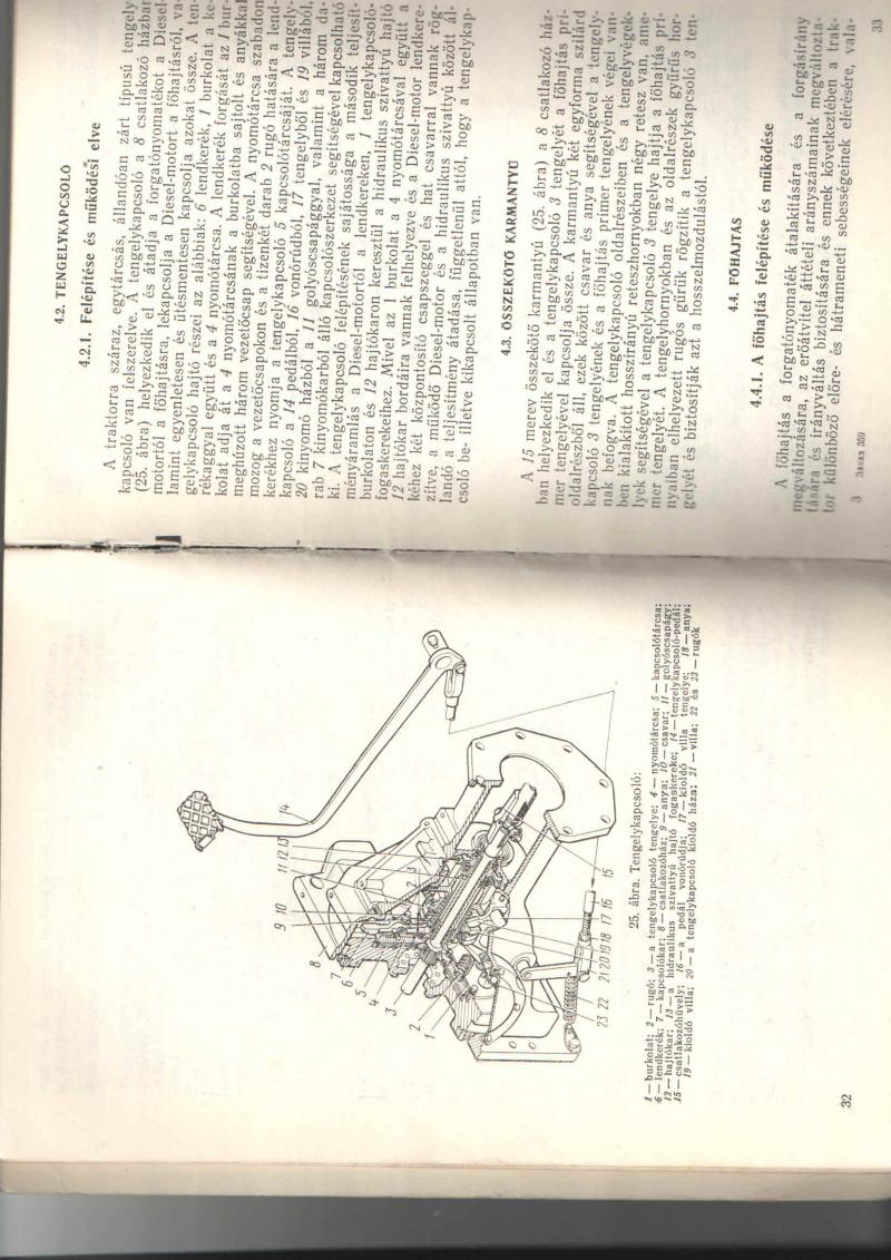

A visszahúzó rugó tartóját érdemes lefelé fordítani! Nagyobb erővel fogja visszahúzni a pedált. Nem árt a tengelyt csavarlazítóval befújni! Gyakran szorul.
Válasz bs80.td #23423. hozzászólásáraA kuplungrudazatot rövidíteni kell!
Akkor nem fog csúszni a kuplung. A reteszelő rúd állítása nélkül is változik a reteszelés kezdete ebben az esetben.
A pedált kézzel benyomva, érezni lehet, amikor a kinyomócsapágynak ér. Pedál elmozdulása 3-4 cm legyen! Ha nem lesz jó a reteszelés, akkor kell nyújtani a reteszelő rudazatán!
54-es tengely kuplungpedál tengelye.

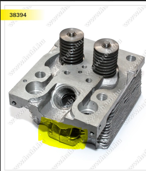

Hengerfej le.meg kell vizsgálni a hengert az nincs e megrepedve. Ha nincs gond akkor hengerfejet kell rendbe tenni. De lehet jobban jársz ha a régit hozod hejre. Ha levetted fejet meg kéne nézni nem e csak kifúj (kormos-e henger teteje )? És ezt mindenképpen összecsiszolni.
A hengerfej bontásból származik, remélem, hogy jó. Működni ugyanúgy működik mint a régi, ugyanúgy füstöl, a csatolt képen jelölt helyen (A túloldalon is ugyanúgy jön a füst, csak azt nem tudtam jelölni). A szelepek a porlasztó és a himba simán át lett rakva. A porlasztót még nem néztük meg, könnyen lehet, hogy tényleg hiányzik egy tömítés róla.
Válasz aviator #23395. hozzászólásáraÜdv!
Tehát a hegerfej jó?!
Még azért csinálhatnál képet amin rajzold meg honnan jön a füst. És a réginek az alját nézd körbe nem-e repedt. A szelepeket simán be raktátok az újba? Polasztó meg lett nézve rögtön??
Hát megpróbálom, de ennél érthetőbben nehéz lesz.
Szóval füstöl a hengerfej. Kipufogó gáz jön ki belőle ott ahol nem kéne. Csak az egyik füstöl. Kicseréltem az öntvényt. Szelepeket, porlasztót, himbát átraktam a régiből az újba. Ennek ellenére továbbra is füstöl.

Válasz Lala5995 #23427. hozzászólásáraA kuplung:

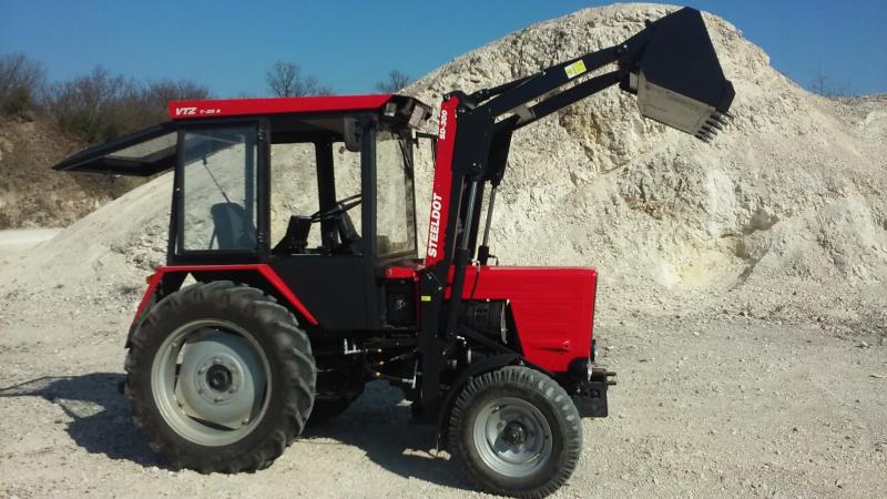

Válasz bs80.td #23422. hozzászólásáraJó lett!
, vagy más a cél?
Ott a kőbányában fogod használni

Elkészült a homlokrakodó

Az van,ha pont ott fúj ki mint a másik akkor nem biztos,hogy ott van a baj.
Szerintem:
Válasz aviator #23395. hozzászólásáraÉs a hengerfej új vagy lerekott??
