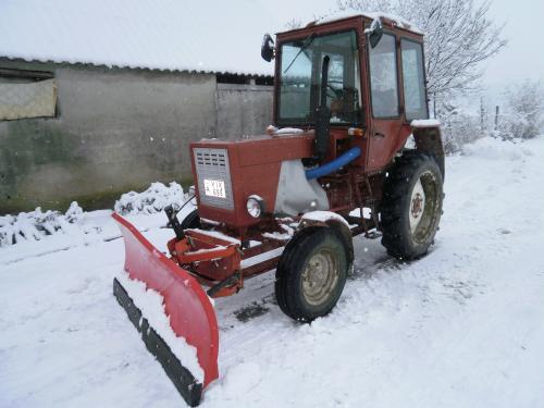

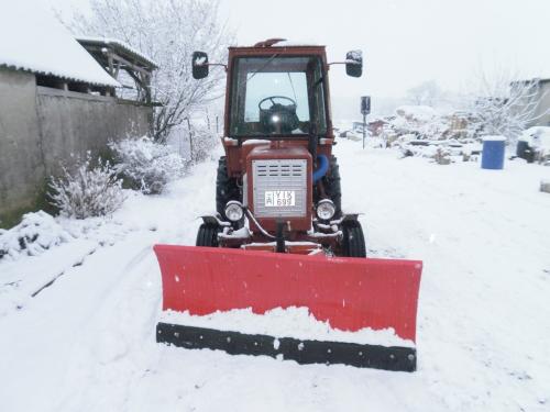

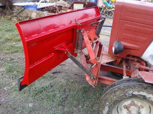

Ez egy Bagodi gyártmányú tolólap,BTL-150-es.
Elöl a pótsújok helyére van felfogatva 6db csavarral,hátul+a vonószárakat is tartó fülekhez.

Hahó Vezér! lefigyeltem a videókat látom van tuti tolólapod dnem dobnál föl nekem néhány képet róla, néhány oldalról? mert szeretnék én is csinálni a trakihoz 1et és érdekelne hogy is néz ki tulajdonképp, milyen a fölfogatása a trakira meg hogy hogy is néz ki a fölépítése.
előre is kösz

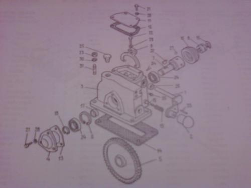

Válasz #4805. hozzászólásra
Szia.

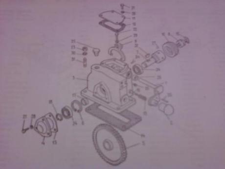

Exponáltam a hajtásházról 1et.
Ebbe már nekem is bele kelett fütyürnöm.
A kapcsoló villa 1ik csapja letörött és kifordult a kapcsoló fogaskerék hornyából.
Engedd le a hajtásházból az olajat,és az oldalán lévő kis kémlelőnyílást amit 4db 6-os csavar fog vedd le.
Onnan látni fogod a kart mozgatva,hogy mi a gixer.

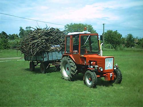

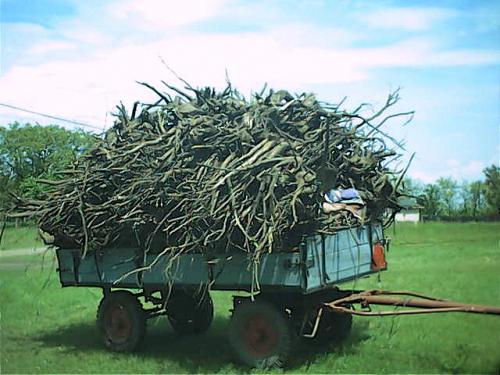

Valamikor ez is lovaskocsi volt.
Válasz #4841. hozzászólásra
Jó kis pótkocsid van,én is gondolkodok hogy kéne szereznem egy két tengelyest.lehet veszek egy lovaskocsit és átalakítom.

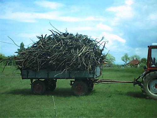

Ma a Vlagyit egy kicsit megpakoltam meggyfa tőkével, szenvedett is a kicsike mire kihúzta az átázott területről.

Hali Jasi.

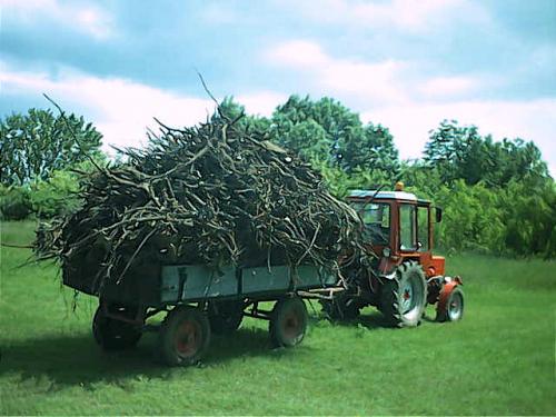

Néztem én is a videóidat! Nagyon jo a t-25! Télen én is hoztam fát a t-25-tel a szomszédunknak csak mi mbp 3.5 tonnás pótkocsival. Meg is jártuk, mert lefele a dombon megtólta a trakeszt és a jobb hátsó és első kerék a levegőben volt, a végén már a pótkocsi tartotta. Igaz azért az a 2 tengelyes pót nem olyan kicsi! De szóltunk egy ürgének és nagynehezen visszahúzott a mtz 82-vel, aztán hazavittem a fát. Amúgy semmi baja se lett a pótnak se meg a traktornak se. De most már nem lessz ilyen gond az mtz-vel, mert az már nehéz. De a t-25 az nagyon strapabíró gép meg a csoportyában nem is olyan gyenge! Abba a videóba az a másik t-25 az nagyműszerfalas vagy kicsi? Az is oonnan hordta a fát ahonnan te? Nektek milyen trakltorjaitok vannak? Nagyon jó az az 1 tengelyes pótkocsid!!! Várjuk a többi vidit.

Szépen üzemel a szerkezet, milyen könnyen vitte a fát!

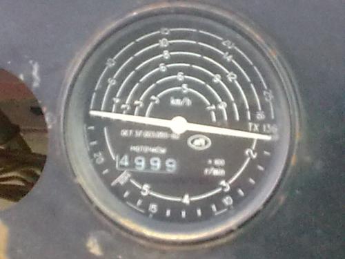

Nekem az öreben pont annyi van mint az újban.
1550üó

Az én öregebbikem közel 10évet ment szakadt spirálal...Akkor pont rengeteget öntöztem vele..Kiváncsi lennék mennyi a tényleges üzemórája...

5000óra?
Ez derekas!!!
Goldoni jól muzsikál?
Folyik bele az óra?
Válasz #4812. hozzászólásra
A valóságban kb 5500körül van az üzemóra.Majdem egy évet ment szakadt spirállal.
Válasz #4810. hozzászólásra
5ezernél pezsgőbontás..........
Szia.
