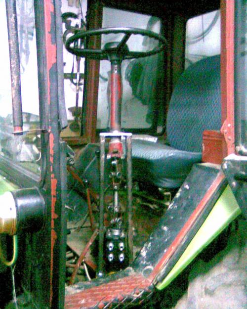

Ati ha megkérdezhetem hogy milyen munkahengert használtál föl az orbit kormányzáshoz? T30 munkahengert?
Jól sikerült a gép néztem a videót, én MTZnél követtem el ezt az átalakítást, csak kicsit drága volt az anyagköltség.
Most egy darabig tuti nem Most cigiszünet lesz, na meg átvezetékelem az egész gépet, nem bírom a ruszki elektronikát.
Viszont szívesen elmondok bármit, hogy mit hogyan csináltam és mit kell hozzá beszerezni ha netán ilyenre folyamodsz vagy bárki más.
Kitartás meg türelem az nagyon kell hozzá!!!
Olyasmi... Zoli mondta a keretet, Te mondtál csövet, ezekből lett ez. Köszi az ötleteket, Neked is Zoli!
Hát elvoltam vele kicsit az tuti, meg az agyam is át lett dolgozva rendesen, sokszor majdnem hűtőborda kellett rá. . .De legalább nem sorvadt addig sem
Kicsit más a gép így, csak még szokatlan, de reménykedem benne, hogy hozzá fogok szokni, nem akarnám visszaszerelni a régit. . sok idő az

Ugyanazt a munkahengert használtam fel amit valószínűleg Te is
Mtz orbit munkahenger> C50-es
Ennek pont annyi a lökete amennyi a T25 nek kell
Válasz #4054. hozzászólásra
Jól sikerült a gép
Ha erre jártok ugorjatok be, egy körre odaadom

Látom összejött a technika...A cső systéma elvén építetted fel a tartókonzolt.De hóba én is hátradölve tekerem a vlagyi kormányát..Sokat dolgoztál rajta vazze...Maszekba is válalsz szervógyártást???
