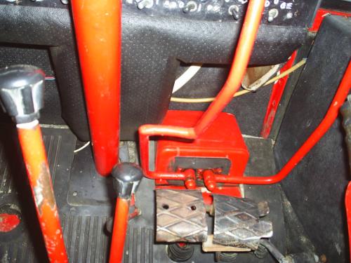

#3848 jancsika
2010-01-30 21:07:29
Válasz #3849. hozzászólásra
Amúgy ha kifogy az olajad szinte mindig meg kell basztatni a szelepet...De ha időt akarsz spórolni,van még egy megoldás...A kart emelő helyzetbe állítsd,motort kb közepes fordulaton és alulról a szelep alatt kalapáccsal kocold meg a tömböt.../nem szétverni/Ez nem mindig jön be,de egy próbálkozást megér,és nem kell szerelgetni ha megjavúl...
#3847 LLLLL LLLLL
2010-01-30 20:33:33
Válasz #3845. hozzászólásra
köszi jancsika, csak most vettem észre a fotót.
jó megoldás, gondolom téged is zavart a két kar állandó találkozásasmile thumbup
#3846 LLLLL LLLLL
2010-01-30 20:30:32
Válasz #3844. hozzászólásra
atti
köszi a távsegítséget, meglett a hiba. rátapintottál.és meg is lett csinálva.
A karok átcserélése helyett én is arra gondoltam, amit írtál.
még1x is köszi
