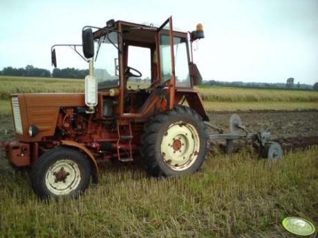

A gyári pótsúlyok hogy néznek ki a T-25-ösnél? Úgy tudom készült hozzá . (?)
