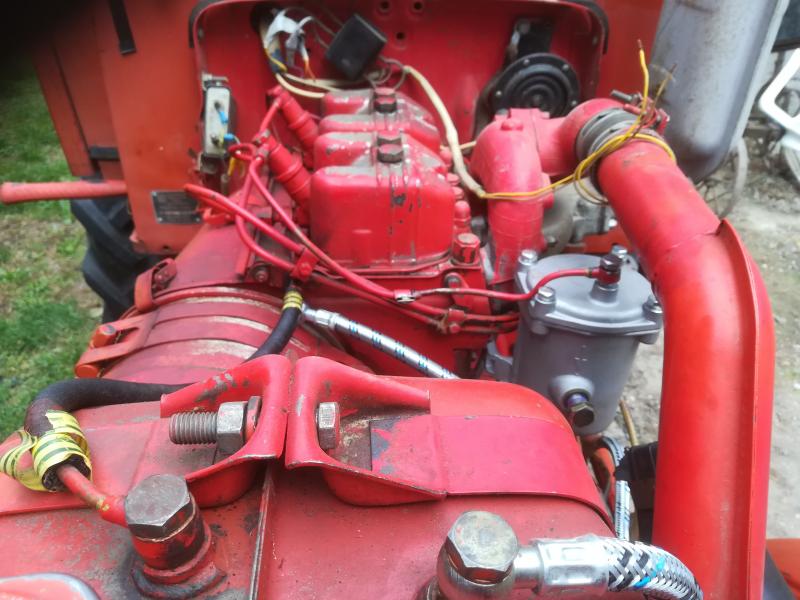

#22992 atti212.
2018-10-04 18:39:32
Válasz mitiii #22995. hozzászólásáraKi bizony. Csak a porlasztóktól megy vissza a tankba.
#22991 mitiii
2018-10-04 18:34:35
Válasz atti212. #22993. hozzászólásáraTehát egyszerűen kiiktattad azt a nyomócsövet, ami a régi szűrőt és a porlasztókat kötötte össze?
Akkor teszek egy próbát :)
#22990 mitiii
2018-10-04 18:32:18
Válasz Maszek Zs #22992. hozzászólásárahát meglehet :)
azért akarom kicserélni mert a szűrő cserénél kiderült, hogy a régi szűrőház már elég kopott, itt ott csorbult és sehogyse tudom úgy összerakni hogy működjön. a másik meg az, hogy itt kevesebb a hiba lehetőség és mégis újabb konstrukció
#22989 atti212.
2018-10-04 17:23:52
Válasz mitiii #22988. hozzászólásáraÉn is lecseréltem, de a szűrőből már nem megy a tankba vissza cső. (Csak a porlasztók résolaja) Ott az adagolón a nyomástartó szelep az leengedi a pluszt a szívóba. Van legalább 10 éve, tökéletesen működik.
#22988 Maszek Zs
2018-10-04 16:24:28
Válasz mitiii #22991. hozzászólásáraSzerintem ezt kicsit túl variáljuk.
Kösd a bemenöt a bemenöre-kimenöt a kimenöre,azt résolajat meg kösd a tetejére. De én tennék mindenféleképpen ülepítős szűrőt.
Miért akarod is kicserélni?
#22987 mitiii
2018-10-04 08:01:57
Válasz Maszek Zs #22990. hozzászólásáraigen én is látom, hogy először a hengerekhez megy és utána a gumicsövön keresztül a tankba
a kérdés az lenne, hogy működik-e a rendszer ha ugyanúgy kötöm be ezt a szűrőt mint ahogy az eredeti két poharas van, mivel ezen a szűrőn teli menetes 10-es csavar van felül az eredeti két poharas szűrőn pedig sűrű menetes középen lyukas csavar és arra ment rá az a fémcső amit a képen is láttok
sajnos ennél jobban nem tudom leírni, hogy mit akarok...

#22984 mitiii
2018-10-03 19:48:58
sziasztok!
Mint ahogy úgy látom mostanában sokaknál úgy nálam is az üzemanyag ellátó rendszer van porondon.
Le akarom cserélni a régi két poharas megoldást egy mtz 50/80 szűrőre. Nem tudom hogy a szűrő tetején található légtelenítő csavar kicserélhető-e olyanra mint az eredetin lévő "lyukas" csavar, hogy a gázolaj légtelenítéskor, illetve a tápszivattyú működtetésekor el tudjon menni a résolajcsövön a tankba.
Lehet hülyeség amit kérdezek, de gondolom sokan építették már át a gépet és örülnék ha valaki elmondaná mi a jó megoldás.
Mellékelem a képet, hogy mire gondolok...
