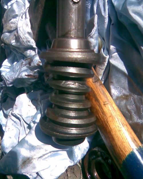

Nálunk összetört az alsó csapágy a kormányműbe, azért volt nehéz kormányozni.

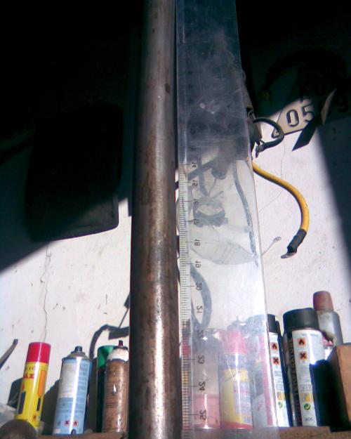

#110 atti212
2009-12-26 14:07:22
tengely
Alul és fölül a vonalzó érinti a tengelyt, közepénél meg elhagyja 2mm re kb.smile thumbup
#109 atti212
2009-12-26 14:05:09
Válasz #107. hozzászólásra
Köszi előre is a képeket!
Nem tudom, hogy csak nekem volt e nehéz a t25 kormánya, vagy másnak is, de sztem ez a kormánymű nem ide valósmile biggrin
Most csináltam képeket a csigáról, meg a tenelyről, megvan h miért akadt közép állásnál, na meg a tengelyben is van egy kifli. Sztem a bordás részt felülre ugy tették rá h hajított, így hajlítottak a tengelyen, nem hiszem h én hajlítottam el kézzel. . .de azért gyönyörűsmile tonguep

#107 Juhász József
2009-12-26 13:28:22
Válasz #101. hozzászólásra
Szia Atti!
Persze tudok küldeni. Olvastam, h át akarod alakítani szervósra. Jó ötlet lenne, mi is gondolkodtunk már rajta, mivel a 25-ösnek a kormányművét kellett már 2x is javítani. A szervó meg nagyon állat a 30asba smile biggrin

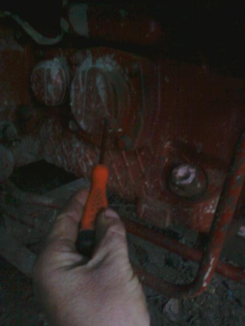

#92 Koppány vezér
2009-12-12 15:52:43
Válasz #91. hozzászólásra
Szevasz P mint ...Pali?
Az a fekete cső légvezeték.
1 légfékes Vlagyié.
Erre a 4 csavaros deknire gondolsz?
Nemrég cseréltem a dekni alatt tömítést,mert szivárgott az olaj.
1 csapágyazott tengelycsonk a végén koronásanyával.
Sajnos nincs normális fotóm T-30 ezen részéről,de ha este jelentkezik Armada barátunk megkérjük fotózza le,mivel neki ilyen trakija van.smile biggrin
