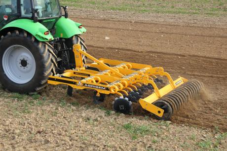

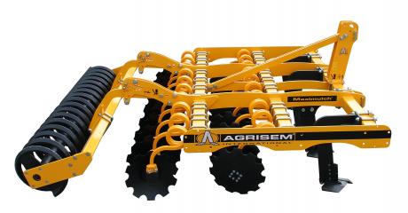

Megnéztem a Jhonny-t. Az egy kicsit más koncepciónak tűnik, de szernitem az se forgat olyan nagyon. A mi lazítónk viszonylag sűrű osztással átlazítja a talajt kb 400mm mélyen.
A koncepció úgy áll össze, hogy az első sor feladata a fogásmélység megosztás és darabolás, a lazító a középmély réteget készíti el, megemeli és repeszti a talajt, de nem forgat egyáltalán. A záró tárcsasor feladata a felszín elmunkálása, a bekeverés. Tárcsáról lévén szó kever, de teljesen leforgatni nem tud. A hátsó henger feladata a határolás és a felszín lezárása.
[kep1]
Henger nélkül kötött talajon előfordulhat, hogy belerántja a lazító a tárcsát, de ki kell próbálni. Ha hátra raknánk a lazítót szerintem csúnyább munkája lenne. Kísérletezés kérdése a dolog. Rajta van a listán a chisel-plow + lazító kombináció is azal jobban meg lehet oldani talán a leforgatást. A tuti megoldás leforgatásra a lazítós eke, 20cm szántás, 20cm lazítás.
Megnéztem mégegyszer, minden bizonnyal a mélységszabályozásban játszik az szerepet hátul, elől pedig a hárompont magasságállításával lehet az orrát fel-le mozgatni meg az orsóval ami a vonórúd szögét állítja, gondolom én...
de furcsa, akkor miért lehet a kühnénél gépkapcsolatban kapni?
a talajba hatoló kések még inkább egyenesbe tartják a gépet, amit a v tárcsa próbál elforditani
sehogy, szakadna szét. Nem azért, mert gyenge, hanem mert V-tárcsa, és annak van egy csavarodása oldalra, amit nem igazán tolerálna a hátuljára szerelt lazító! Vagy a lazító szakadna le, vagy a tárcsatartó! vagy elcsavarná az egész gerendát, és kampec...
Arra gndoltam ezzel, hogy amivel jelenleg van szerelve az a kés nem forgatja fel a talajt csak emel és lazít.
Az előrenyúló ívelt kések mint ami pl a Johndeere diskripperen van az szárból alá is forgat és nagy szármaradványnál pl kukorica után ez fontos szempont.

ez nem tárcsás eke... egy kombinált eszköz, mely altalajmüvelőt, rövid tárcsát és elmunkáló hengert tartalmaz

Japp. Ez tárcsás eke, az mondjuk jobban tud forgatni. Megvan az a hátránya, hogy a lapok közt kisebb a távolság mint a szelvény amit megmozgat, nem beszélve a csapágyházakról. Szóval mi még rágódunk a kompakt tárcsa / tárcsáseke történeten.
Mivel lehet sakkozni a sorokkal, én előre raknám a tárcsát rajta. Kíváncsi lennék mit mutat kukoricatarlónak nekiengedve 15cm+ -on.
[kep1]

Ezekre a késekregondoltam hogy mivel előrefelé a talaj alá nyúl ráforgat kissé és segít a szár minél jobb eltüntetésében
Válasz #7094. hozzászólásra
és akkor miért van hidraulikus munkahenger meg hárompont függesztése a hengernek?
Hengert levegőbe emelni ha nemkell???

dehogy a hengerre
nem látod???????
kereke van vazze!
Válasz #7090. hozzászólásra

Jólenne a 6,2-es közepére úgy 3,2-be lehetne vele emberkedi, a tárcsa is jól átvágna mindent kérdés bírná e a hosszváz meg a vonórész???
Válasz #7083. hozzászólásra

csak kell egy 3 pont függesztőszerkezet a tárcsa hátuljára.

Szanbi! Én kipróbálnék egy olyan konstrukciót, amiben az Ih tárcsa hátulján van a lazító.
