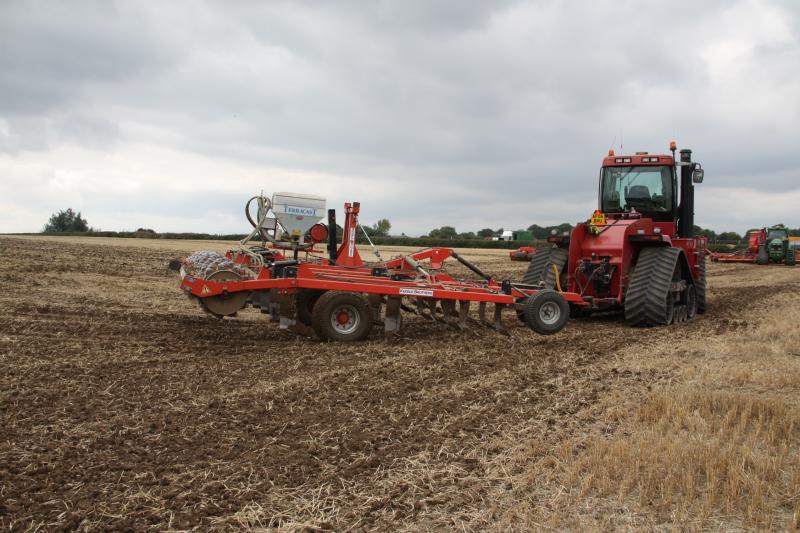

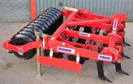

#7110 Mancs
2012-01-31 11:33:19
de igen. kint angliában volt szerencsém mindkettőt munka közben látni. a sumo trio tesztre volt a cégnél, amit a quadtrac húz olyanból meg volt kettő és minden éven minden területet lehúztak vele (2000ha). 50-60 cm mélyen plussz ugye elöl a kisebb kapák olyan 20 centi körül.
http://images3.wikia.nocookie.net/__cb20110909210454/tractors/images/5/5a/Keeble_Brothers_tillage_train_%2B_Case_IH_Steiger_STX530_at_Maldon_WD_11_-_IMG_4979.JPG
#7109 2266
2012-01-31 11:28:51
Válasz #7102. hozzászólásra
Ezt nem szumó triónak hivják véletlenül??smile scaredsmile confusedsmile confused

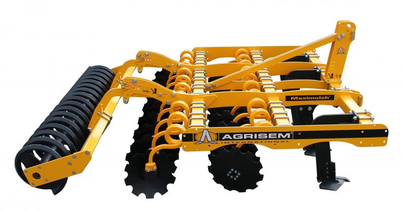

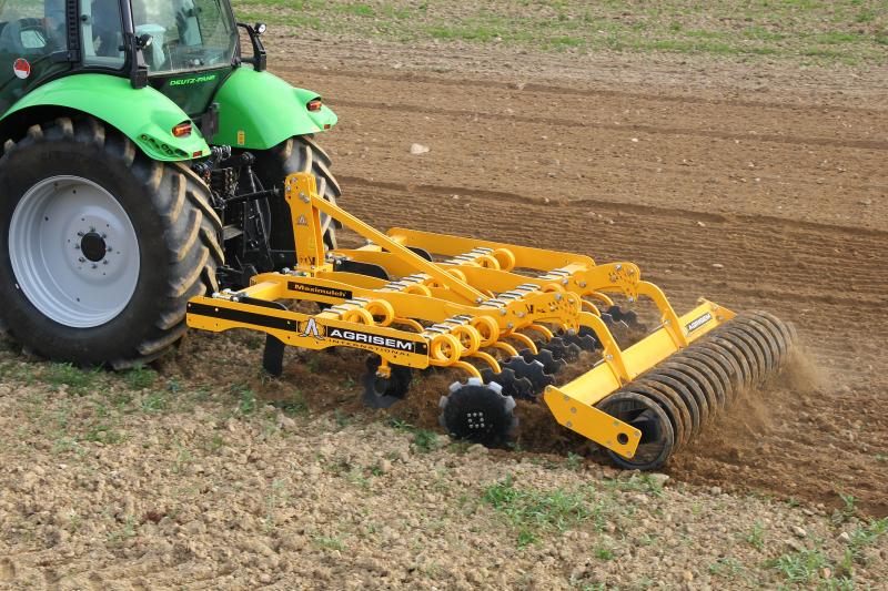

#7100 JOSEY
2012-01-31 10:45:34
én maradnék ennél a variációnál
maximulch
#7099 Horváth bencE
2012-01-31 10:39:53
Válasz #7098. hozzászólásra
Megnéztem a Jhonny-t. Az egy kicsit más koncepciónak tűnik, de szernitem az se forgat olyan nagyon. A mi lazítónk viszonylag sűrű osztással átlazítja a talajt kb 400mm mélyen.
A koncepció úgy áll össze, hogy az első sor feladata a fogásmélység megosztás és darabolás, a lazító a középmély réteget készíti el, megemeli és repeszti a talajt, de nem forgat egyáltalán. A záró tárcsasor feladata a felszín elmunkálása, a bekeverés. Tárcsáról lévén szó kever, de teljesen leforgatni nem tud. A hátsó henger feladata a határolás és a felszín lezárása.
[kep1]
Henger nélkül kötött talajon előfordulhat, hogy belerántja a lazító a tárcsát, de ki kell próbálni. Ha hátra raknánk a lazítót szerintem csúnyább munkája lenne. Kísérletezés kérdése a dolog. Rajta van a listán a chisel-plow + lazító kombináció is azal jobban meg lehet oldani talán a leforgatást. A tuti megoldás leforgatásra a lazítós eke, 20cm szántás, 20cm lazítás.
