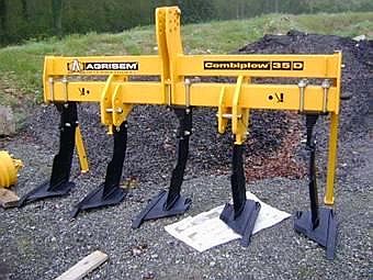

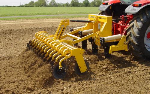

Az Agrisem müvelés lényege:
rövid tárcsasor delektor lemezekkel ( visszaveri a mulcs és talajkeverékét és a magágyat képez belőle ), utánna: lazító, amely a talajt alulról emelei meg, igy nem szakadozik szét felül a magágyszerü réteg óriási rögökké, a rögtörő pedig hátul lezár
ilyen elrendezésben igen, csak az agrisem késekkel!!!
mutattál egy agrisem sárga eszközt múltkor, ahol két tárcsasor után voltak a kések. Jól nézett ki, komoly volt, csak arra mondtam,hogy lehet a kettő közé kéne ugyanarra az eszközre a kés sor.
Merevtárcsával lenne értelme????
vagy jobbnak látod az agrisem rugózott tárcsás plusz agrisem késes lazító kombinációt???

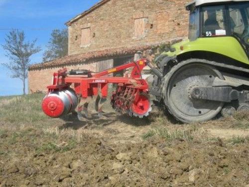

Nagyvonalakban mibe fájna egy olyan gép mint a disc ripper? tehát két tárcsasor közé 5ilyen agrisem kés, plusz a végére egy lezáróhegner.
Nagyjából egységenként összelehet adni.
Volt egy kép amikor a tárcsasorok után volt a lazítórész. Ez elvileg ugyanez lenne, csak én jobbnak látom a jd-s mgoldást.
Persze lehet nem az, csakhát a másikról még munkát videót nem láttunk.
Az után volt lezáróhenger????

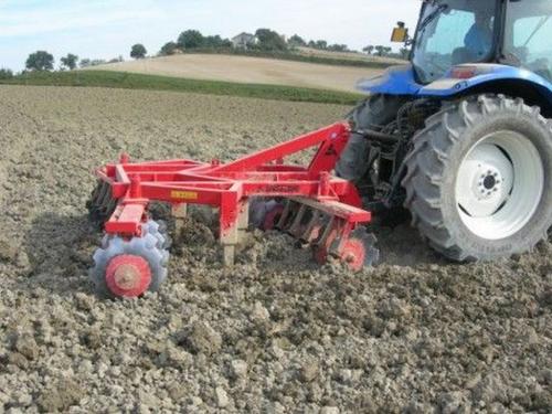

rugóztatott rövid tárcsát 2 variációban tudunk késziteni:
1. torziósrugós változat ( D =560 )
2. rugóztatott karos ( D =560 )
Hozzá 500-as rögtörőhengerrel

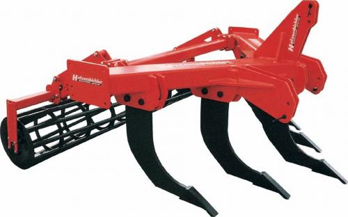

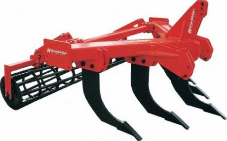

A letákos lazítók is ilyenek mint ez a piros Hatzenbichler viszont 800ért nagy kerekekkel mélységállítható masszív tömör négyszögrudas pálcáshengerrel van szerelve.

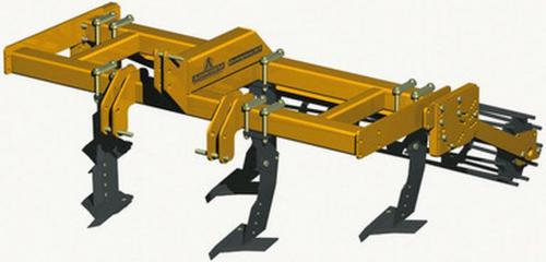

Egy ilyen agrisem késes előlhátul tárcsás téma akkor megoldható lenne...
Mekkorát ajánlanál a gépünk után? visszább nézelődtem, volt itt 6késes szimpla cucc, arra 150-240lovat írtál.
Milyen késosztással lenne érdemes mit gondolsz???
mi a jelentősége a sorban vagy kétsorban elhelyezett mondjuk 5 késnek?
nomost szerintem 5kés eléglenne. Persze kicsit sekélyebben a jobb alajokon elvinne 7-et is tuti(5fejes kondor ekével jól megy a gép), de azért ha 45centis késosztással számolunk akkoris 225centi széles két tárcsasor még ottvan, amit nem nehéz húzni mert kicsike, de azért csak igényel valamennyi erőt.

Van olyan agrisem rendszerű cuccod amin mondjuk 5 kés van ilyen 45centis osztással durván, előtte utána tárcsasor mint a disk ripperen????
Így 225centi lenne a munkaszélesség, mint egy 5 fejes eke után, csak uge eltárcsázott fínomabb történet.
Repce alá egy olyan 30centi mélyen biztosan menne vele gyorsan a gép, de ha lazítani kellene vele akkor pedig 40alá lehessen rakni. Így a tárcsasorok segítségével nem ennyire nedves talajon kukorica tarló is lehetne munkálni vele, videón láttunk is ilyet nemrégen zöld eszközökkel.

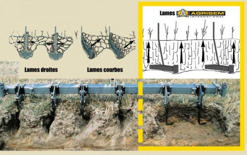

Nos a lazítókések ugyan ugy mint az ekefejek, ha nagy munkaszélességet választunk, ugy nehezen vontathatóvá válnak, a munkájuk részleges lesz.
egy 90 cm-es késosztásnál nem képesek a talajszelvények egymásba szakadni.
Általában 45-50-60-70... max 80 cm a megengedett, de az is csak akkor, ha megfelelő szélességű és formájú szárnyakkal rendelkezik a kés.

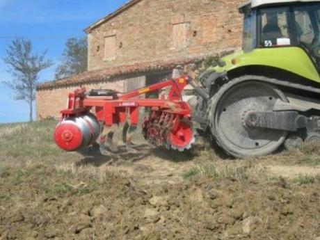

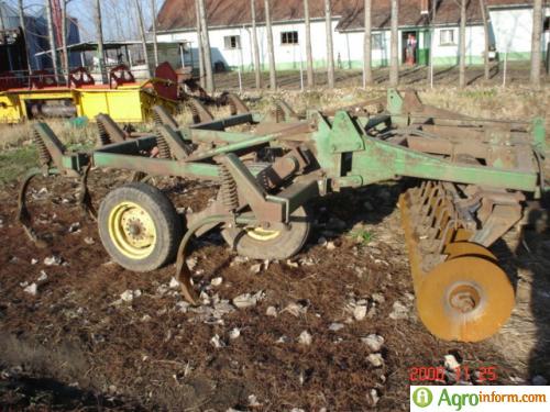

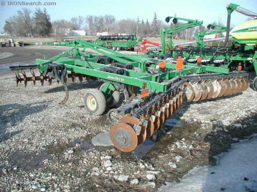

ez a második disk ripper a fasza!
A maximulch is lényegében ugyanilyen munkára való nemde?
JD Mulchtiller

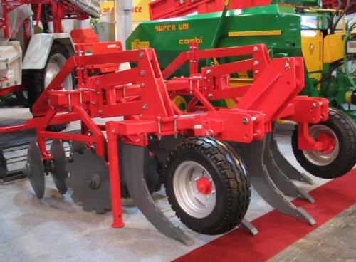

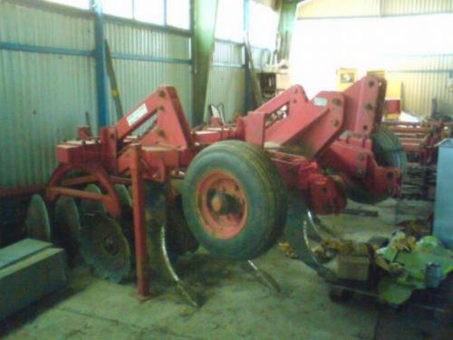

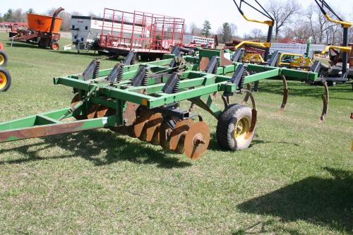

gumikerekes rugóztatott rögrörővel
variációk JD-re
Maximulch

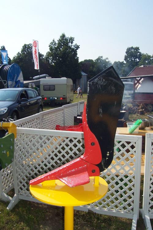

igy van a rugóztatott jóval drágább, de ha tudod, hogy mi van a földedben a nyirócsavarokból tartasz a gépben egy dobozzal, sokáig kitart
Válasz #4646. hozzászólásra
nem, a szépséghiba az anyagminőségben van annyi pénzért, utánna örök darab és 15 ft adnak kilójáért a méhben
Válasz #4642. hozzászólásra

Na most Te mit ajánlanál a 217lóerős kishíjján 100mázsás nem kicsi traktor után???? kötött talajok, használnám repce alá alaptalajművelőnek 30centin mondjuk(aztán vetés előtt leszaladnám rövidtárcsával a területet), plusz rendesen lazítóként is alkalmazva lenne búza után nyáron mondjuk. Nomeg ha működne, akkor mint írtam kukorica tarón iskiváltanék szántást, ezzel lehetne mélyen is művelni, a tárcsasorok pedig felaprítják bekeverik a szármaradványokat.
Ha mondjuk az 5kést nagyobb osztásra rakjuk akkor nehezbb húzni sokkal?

rugóztatott vagy nyírócsavaros késekkel gondoltad?

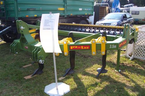

és a Framest lazítókései akkor nem túl jók?
egyébként felszaggatták a földet rendeen, a kések között mellett a 90centi széles földkockák szakadtak fel folyamatosan és hullámzott a gép után a talaj, pedig 50-60centi mélyen húztuk.
Amikor a földkockák felemelkedtek utána szétrepedve visszaestek a helyükre.
Húzam még a Framest Reptille-t. Azon 9 kés van, de nem lazító kés,hanem amolyan lúdláb kapák, elég sűrűn, a géptől nemsokkal nagyobb a munkaszélesség.
Ezt olyan 25-30centire tudtuk húzni, bár nem a leg nyirkosabb táblákba került a repce.
Ez egy jó eszköz,csak nyersben illetve sok szármaradvánnyal teli nyersben a derelyeszaggató tárcsasorok megtapadnak elkezdenek dúrni. Amúgy teccett, még most idén is, pedig most minden nyers volt. Full szárazban normális évben repce alá szerintem a legjobb választás lehet.
Azt úgy tudnám még fejleszteni, hogy tárcsasor lenne előtte is, így a szármaradványokkal is könyebben elboldogúlna, plusz utána is, ez meg nem dúr be úgy mint a derelyeszaggató sorok.
A csöcsös gumihenger az úgy jó ahogy van a végén, bár elég nehéz, kisebb géppel azért nem is lehet felemelni(180ló alatt)
Amiről folyamatosan beszélek, az Agrisem technológiája.. hogy miért? mert Európában az egyik legfiatalabb cég a talajmüvelési technológiában, teljesen más irányvonalat képviselnek, mint a régi gyártók.
A Hatzenbichler lazitói is eléggé könnyű húzásúak, ( erről is irtam korábban )
