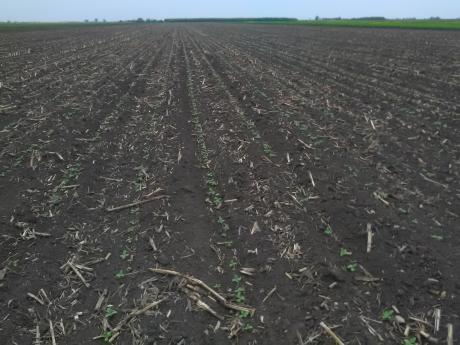

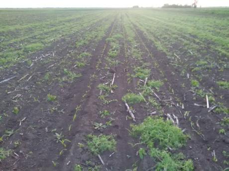

Egyik parcellámat megfeleztem, szántott vs. Grúberos...
Nekem elsőre a gyomnyomás tűnik fel!
A két kép között van egy hét különbség.. de a gyomokat nézzétek! LE25
Válasz decsi #7245. hozzászólásáraBasszus, hova lesz a szármaradvány a sorok közül? Nekünk fele termésnél 60 ezerrel vetve olyan paplan van még tavasszal hogy csak na. Sor lazító vagy grúber után is nagyon sok van fent, itt meg sehol semmi csak a csuták.

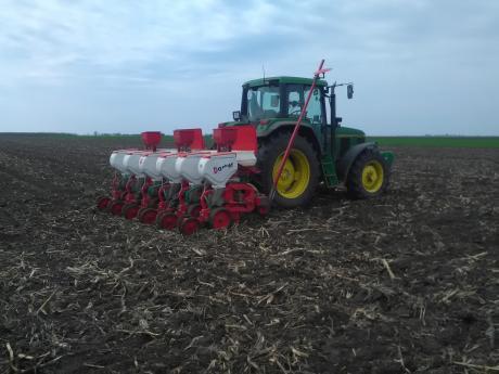

De van sávtisztitó a jd-n csak ha letoltam a csutkát alatta lágy volt a talaj és igy jobb volt a munka. Nem tudom mi lesz belőle,de ez a kuk ami közél lett vetve most a napraforgó 163q adott ugyan igy direktbe vetve.200 kg péti ment sorra.vetés után lehuzva 150l nitró benne 4 liter glifózát.

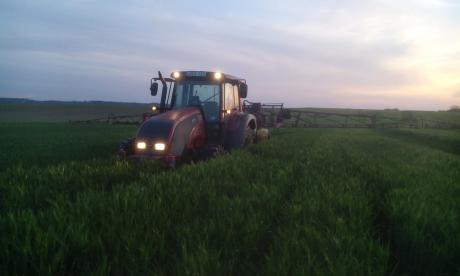

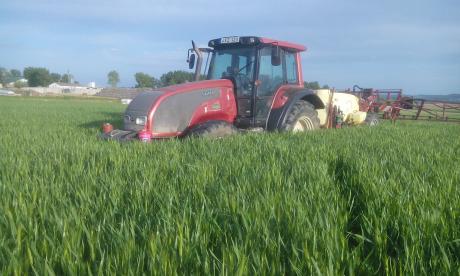

Válasz Claaastra #7261. hozzászólásáraNem szalmát termelünk,szemet.Milyen permetező az,hogy nem emel feljebb?
1 lazító 1 gruber, 2x200 AN34, búza elővetemény ,szalma lehordva róla, a kerék 28"-os
Keret feljebb nem megy

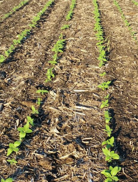

Válasz decsi #7245. hozzászólásáraEz saját ?
A JD vetőgépeden nincs sávtisztító ?
Válasz decsi #7245. hozzászólásáraEz igen

Válasz Drisa #7241. hozzászólásáraŐsszel semmit nem csináltam.90 mázsa/ha.arattunk.Grúber,pöttinger 3003-as.Vetés,agrion,11km/h. sebességgel vetve.
Válasz Mf-es? #7236. hozzászólásáraKukorica tarló? Ősszel semmit nem csináltál? Milyen Grubered van? Milyen vető gép? Szép egyenletes kelés.

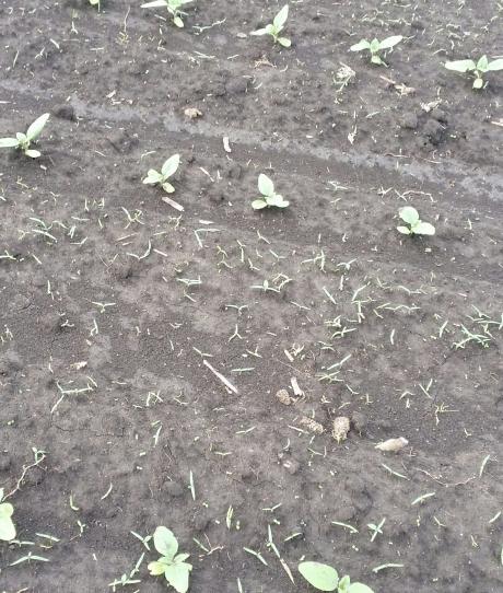

Itt egy sor grúber ősszel,tavasszal vetés.2 napos vizsla pack gold kezeléssel.

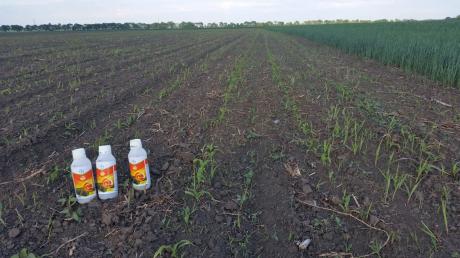

Válasz .Feco. #7229. hozzászólásáraOlaszperje. A takaró növényből maradt. Tavaj is ilyen volt, ha nem rosszabb. LAUDIS megbírkózott vele.

Válasz endypapa #7223. hozzászólásáraAmivel öntve van a tábla, évelő egyszikűeket, posztemergensen kukoricából? Hmmm, az már döfi
Nem lesz olcsó mulatság.
