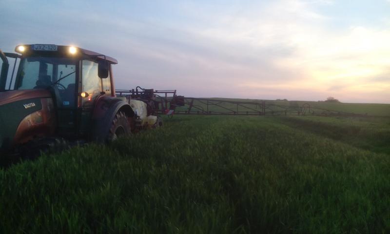

Válasz Claaastra #7261. hozzászólásáraNem szalmát termelünk,szemet.Milyen permetező az,hogy nem emel feljebb?

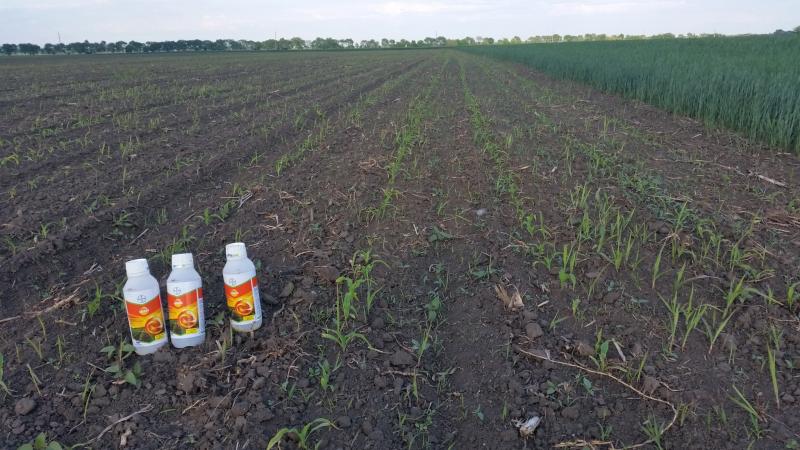

#7262 Gege
2017-05-14 21:49:06

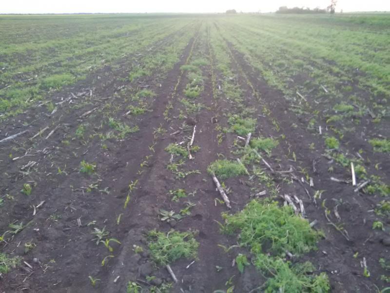

Egyik parcellámat megfeleztem, szántott vs. Grúberos...
Nekem elsőre a gyomnyomás tűnik fel!
A két kép között van egy hét különbség.. de a gyomokat nézzétek! LE25

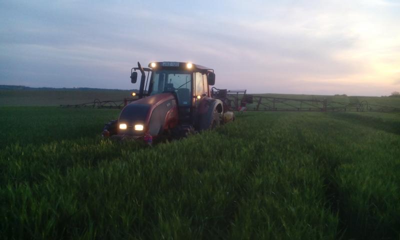

#7261 Claaastra
2017-05-14 20:55:09

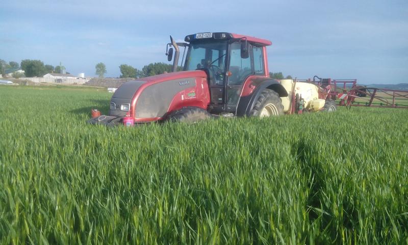

1 lazító 1 gruber, 2x200 AN34, búza elővetemény ,szalma lehordva róla, a kerék 28"-osKeret feljebb nem megy

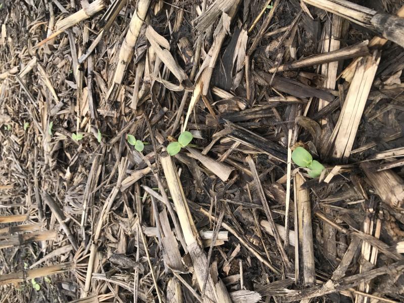

De van sávtisztitó a jd-n csak ha letoltam a csutkát alatta lágy volt a talaj és igy jobb volt a munka. Nem tudom mi lesz belőle,de ez a kuk ami közél lett vetve most a napraforgó 163q adott ugyan igy direktbe vetve.200 kg péti ment sorra.vetés után lehuzva 150l nitró benne 4 liter glifózát.

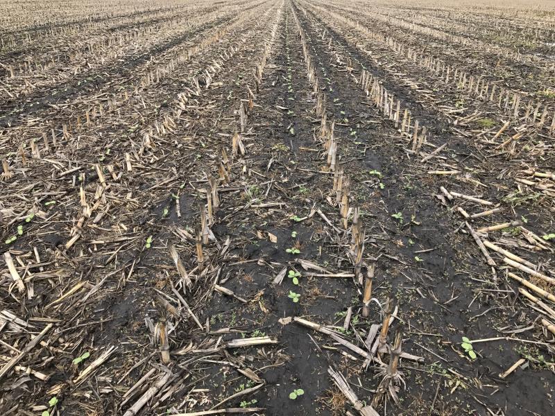

#7245 decsi
2017-05-14 12:26:02

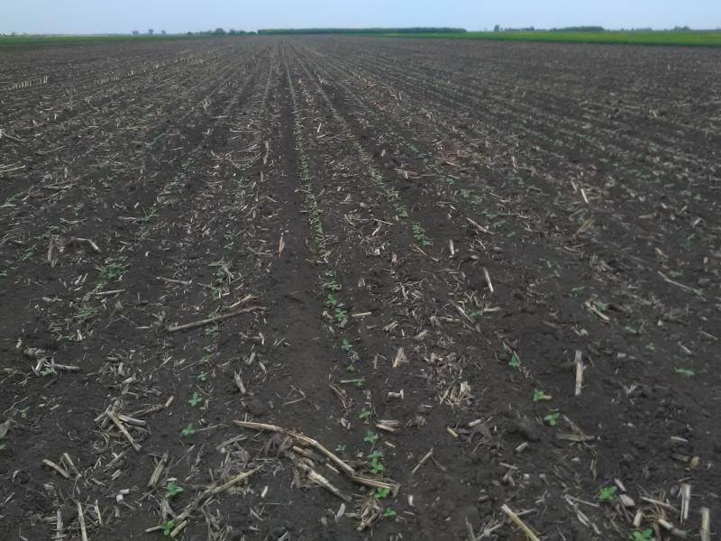

#7243 Mf-es?
2017-05-14 11:19:25
Válasz endypapa #7239. hozzászólásáraLehet tanulni.Érdekes közösség.

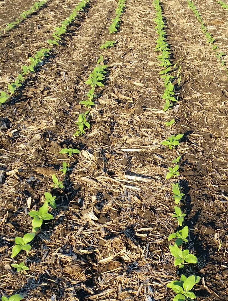

Válasz Drisa #7241. hozzászólásáraŐsszel semmit nem csináltam.90 mázsa/ha.arattunk.Grúber,pöttinger 3003-as.Vetés,agrion,11km/h. sebességgel vetve.

Válasz Mf-es? #7236. hozzászólásáraKukorica tarló? Ősszel semmit nem csináltál? Milyen Grubered van? Milyen vető gép? Szép egyenletes kelés.

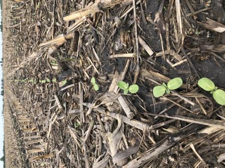

#7236 Mf-es?
2017-05-13 13:59:18

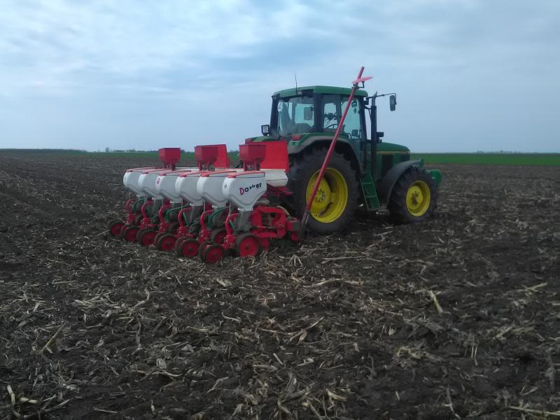

Zúzós kombájn,vetés előtt egy sor grúber.

Válasz endypapa #7215. hozzászólásáraTe sokat költöttél rá.(Szanberg,meg ne hallja)smile biggrinItt egy sor grúber ősszel,tavasszal vetés.2 napos vizsla pack gold kezeléssel.

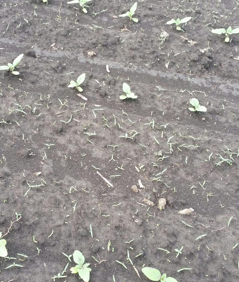

#7233 endypapa
2017-05-09 15:19:07
Válasz .Feco. #7229. hozzászólásáraOlaszperje. A takaró növényből maradt. Tavaj is ilyen volt, ha nem rosszabb. LAUDIS megbírkózott vele.
