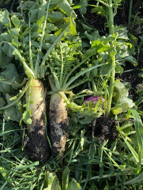

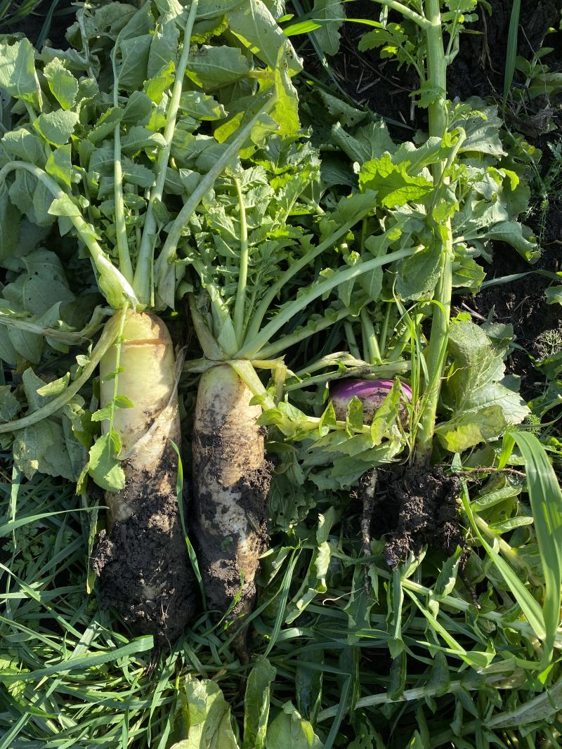

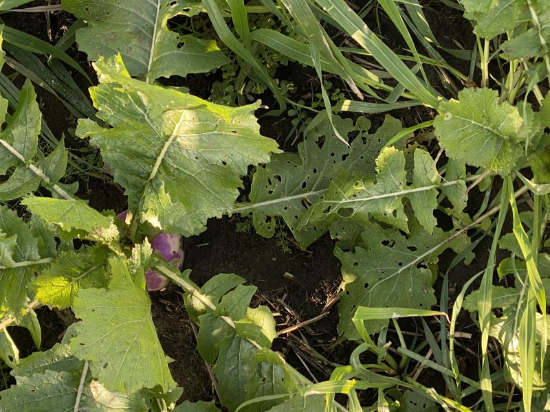

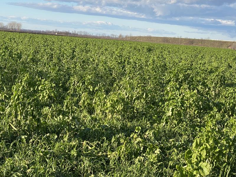

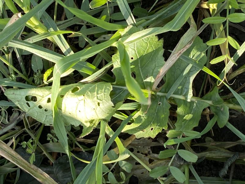

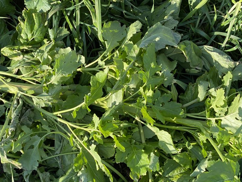

Búza után tarlóhántás se volt? Ez elvileg kifagyó? Bár ahhoz fagy is kell majd.
Répát termeltetek már így, ezzel a technológiával?
Válasz kukaccsosz #14142. hozzászólásáraSaját keverék, 30% rozs, 30% borsó, 30% aprómagiak, azon belül tillage radish, olajretek, mustár, bükköny, fehérhere,, bíborhere.
Nincs alapművelés, ez a föld no-till, búza volt előtte, Sprinterrel lett vetve augusztus végén, kukorica vagy cukorrépa megy majd bele no-till-ben, vetés előtt aprító hengert, vetés után glifozátot kap. Idén minden zöldtrágya ez volt.
Válasz .Feco. #14141. hozzászólásáraEz konkrétan milyen keverék?
Milyen fajok vagy mi a kereskedelmi neve?
Mi volt az alapművelet vetés előtt?
Tavasszal vetés előtt vagy után kap glifozatot?
Mi az elővetemény és mit vetsz bele?
A réti és a löszháti területekre is ugyanaz a keverék megy?
Részben áttelelő takarónövény elkezdett váltani…
A kifagyó keresztesvirágúak elérték ciklusuk végét, és a helyüket szépen veszik át az áttelelő fajok…
