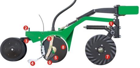

A hullámos(wave)tárcsa művelő széllessége a hullámok számának függvénye. Vetőgépnél elegendőnek ítélem a 8 hullámút.
Én jobban preferálnám a "turbó" tárcsát neked
sokkal könnyebb a behatolása (penetráció).

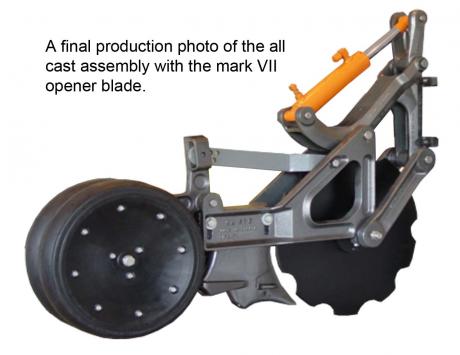

Nodet Gougis. Duplatárcsás vetőgép 15,5cm sortávval. Ezt kompletten alakítanám, csak a csoroszlya részt és a magtartályt megtartani, elé meg szépen sorba berakva a hullámos tárcsasor.

Hasonló az elv a JD hez. Szerintem jó dolog a mag "rögzítő" nyomókerék amit ennél hiányolok.
nagy előnyük ezeknek az elrendezésűeknek a egyedi mélység állítókerék ezáltal bátrabban vet lazább talajba is, meg a vető egységek "szelősebb " elrendezése. kiforrott vetőegység ezt alkalmazzák a mechanikus vetőgépeknél is JD

Ezt hogy érted, hogy nem függetlenítenéd a vetőtárcsát az elővágótól? Én nem gondolkodom nagy szélességben így fix tengelyre tenném a hullámos tárcsákat. Az csak elé művelne a vetőcsoroszlyáknak, amiket hasonlóan egyedileg mélységtartó kerékkel ellátnék. Vagy annak is kéne a nagyobb rugóerő?

Van ilyen fajta is

http://webshop.szegana.hu/termekek/vetesi-technologia-bourgault-rendszer-1966/200-vrt-1040-cserelheto-kes-5608
A kramp tol is meg lehet rendelni
Válasz #979. hozzászólásra A JD 750 kedvelt gép, 5 méteressel vet évente többször 2000 hektárt az egyik kedvenc parasztom. Valamiért neki sem kell nagyobb...
