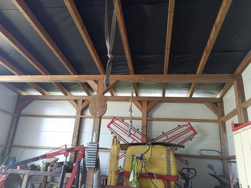

#1604 Gumóka
2026-06-02 05:40:53
Köszi mindenkinek!
7,5x15 padló van fent.
Mondom, a teljes szigetelés azért nem jó, mert párazáró fólia került a lemez alá, így érdekesebb a szigetelés.
Igen, azt elrontottuk, de nem bontanám vissza ezért a tetőt
Mert ezt télen fűteném, mégha kicsit is, így a meleggel a hőkülönbség miatt felszálló párának kell a kiszellőzés, de kellene valami szigetelés is, legfőképp a mennyezetre.
Szóval a kecske is lakjon jól, meg káposzta is maradjon.

#1602 .Richard.
2026-05-31 20:52:50
Válasz Gumóka #1599. hozzászólásáraMinek? Nekem a mennyezet,be van lècezve asszem 38centinkènt,lehet 34 nem tudom most,tetőlèccel,vizszintbehozva hèzagolva,arra párazáró hőtükörfoliade alulról,,felkrammerolva,összetètelnèl a hozzávalo hőtükörszerű ragasztoszalag,fènyes izè, aztán vakon megkeresve a lèc,felnyomva ès oda csavarozva a gipszkarton.igy a gipsz,csak a belső levegővel ès a foliával èrintkezik. Felül meg a gerendaköz szigetelèssel borítva kitöltve. Ennyi. A tető kimenetelèt zárd le,mert sok meleget megfog a fólia a tető alatt.
#1601 mtz1221
2026-05-31 15:58:52
Válasz Gumóka #1599. hozzászólásáraVékony sztiropor, lehet taposó is 10mmesben, és utánna rá a gipszkarton. Msgába a gipsz ott átpuhul a párától kondenzviztől és dzétmállik. De mintha szt mondta volna valaki létezikmár tűzálló sztiropor is, akkor ha ez igaz, elég sz is magában .smile wink
#1600 Koczka József
2026-05-31 15:19:05
Válasz Gumóka #1599. hozzászólásáraA gipszkarton valószínűleg szétmállna ha a pára vagy nedvesség be jut. Már pedig így ott hátul be jut. Valamivel zárd le.
#1599 Gumóka
2026-05-31 15:08:58
Itt most újabb gondolatom támadt a mennyezeti szigetelésre.
Mivel párazáró fólia került a lemez alá, így arra gondoltam, mint a képen is látszik, a tető végén a panelt nem engedtük fel a gerendaközökbe.
Ha én belülről burkolnám a mennyezetet gipszkartonnal, oda a gerendaközökbe meg vennék rácsot, az mennyire lenne jó megoldás?
Tehát a fólia és a gipszkarton között lenne légtér.
