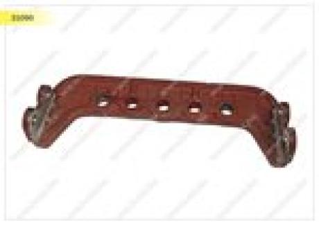

Én a hevát az említett vonópadról húzom.
Kapcsolási magasságnak 40-50cm-t ír, tehát kb. jó lenne az mtz hashúzó, de azzal nem lehet szintezni, meg sz@rabb ràakasztani.
Ezt a leták féle kiskaros akasztást meg kifejezetten utálom (pedig nem okoz gondot a ráállás

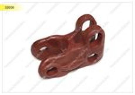

Vonópad
Vontatóvilla
Válasz VMisi #442. hozzászólásáraVagy kutyafej!
Válasz atisgyulai #440. hozzászólásáraNem csuka az, hanem kógli !!
Válasz fexco #438. hozzászólásáraA futóműn nem lehet állítani, azt koppig kell húzatni. A henger elejét kell ennél lejjebb engedni, hogy vízszintes legyen, és akkor már eléggé dolgozik simító felemelt helyzetben is.
Válasz fexco #433. hozzászólásáraNa hali itt vagyok már!
Csak meló közben nehézkes a fórumozás, meg a mobil is lemerült.
Szóval ami nálatok a pad, az nálunk a vonólap, a csuka meg ami ezen van, és a "szájába" akasztod a munkaeszközt.

Azt fentről, fix pótkocsihúzóról húztam, mert a "padra" téve az egyenes rúd nagyon lefelé állt szállításkor. Így fentről, viszont munkahelyzetben állt nagyon felfelé az elej. Szóval sehogy sem volt jó.
A heva vonószeme elég nagy, szerintem mtz-nél a hashúzóról lenne ideális a húzása, mert elég nehéz szàllításkor.
Ez a leták féle, kiskaros vontatás annyiból előnyös, hogy szállítási és munkahelyzetben is jól beállítható a magasság.
