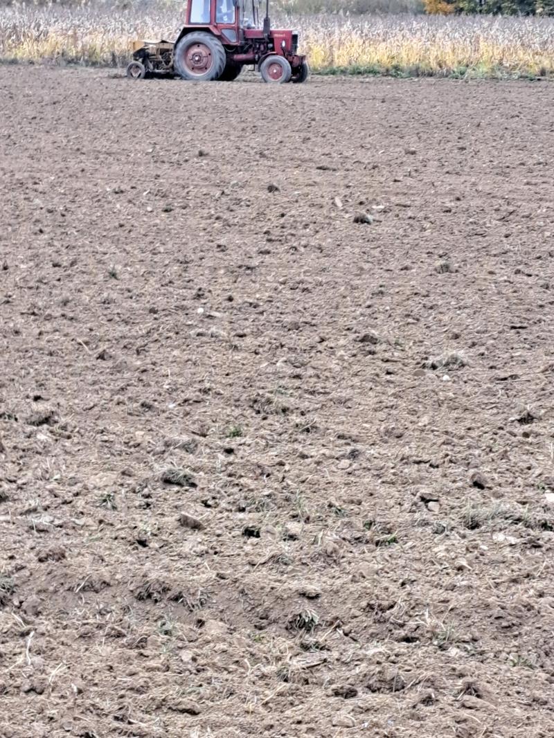

#1122 Büresz
2025-10-22 18:13:24
Köszönöm mindenkinek az ötleteket. smile rolleyesLetárcsáztam, elvetettem lesz ami lesz.

#1111 Büresz
2025-10-21 19:56:59
Gyomos terület permetezés után mennyi idővel lehet letárcsázni? 24-48 óra? Sürgős lenne, vetni szeretnék bele! Köszönöm
