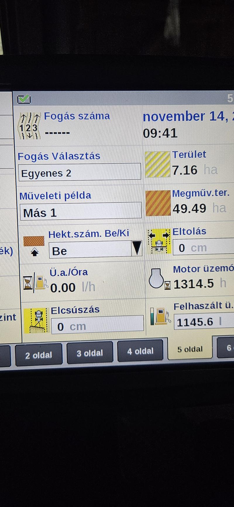

#470 Dns8
2024-11-15 12:01:01
Válasz Pont #467. hozzászólásáraEltolás elcsúszás megvan de az hogy oda tolja a byomvonalat ahol épp állok meg a nyilak azt nem találom , lehet hogy haladó belállításra kellene tenni?smile surrender

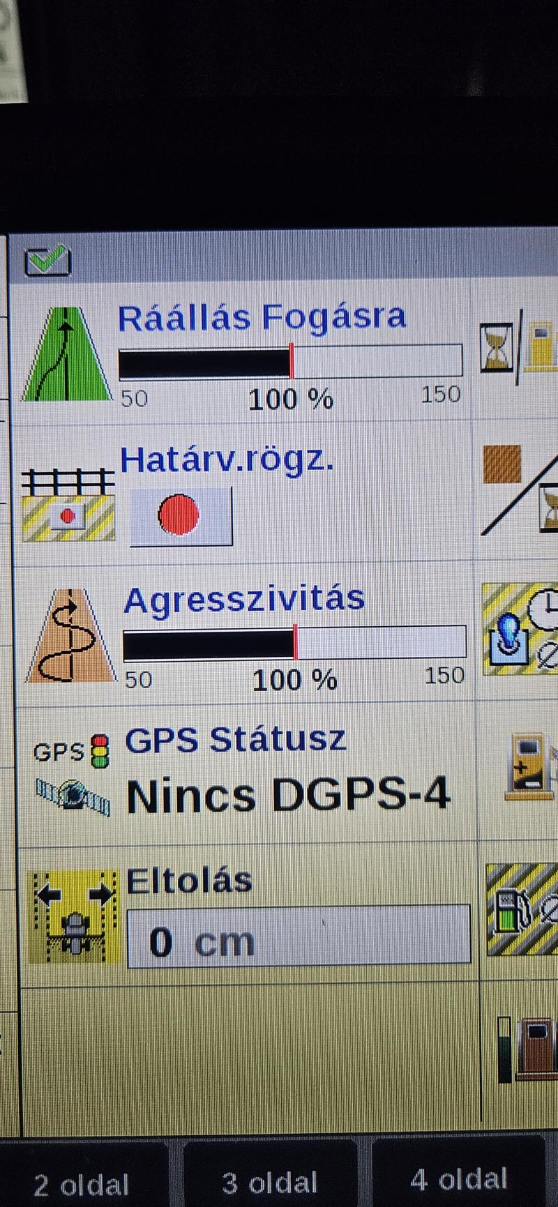

#469 sopiz
2024-11-15 10:31:53
Válasz szanberg #459. hozzászólásáraSzia!
Ha jól emlékszem elindítod a rendszert és a jobb oldalon a legalsó piktogram az ahol ez lehet állítani is és magad alá is húzhatod a nyomvonalat ott ahol éppen állsz. Ha jól emlékszem olyan 2-3 cm ként lehet léptetni.

#467 Pont
2024-11-15 10:14:38
Válasz Dns8 #460. hozzászólására
"Én se lelek az AFS 700 monitoron"
Azon olyat keress, hogy Eltolás, Elcsúszás. Lehet léptetni nyilakkal is, de van gomb oda tenni ahol épp vagy......

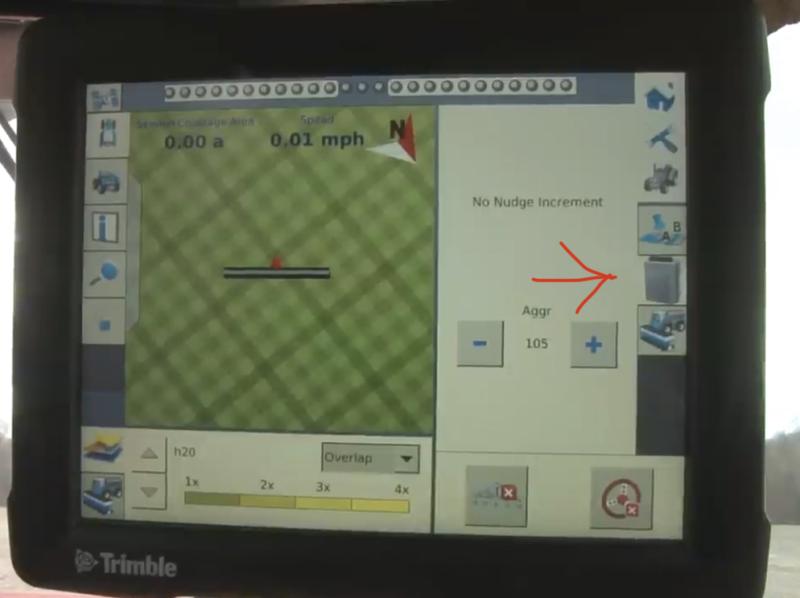

#466 hashtag
2024-11-15 09:04:31
Válasz szanberg #465. hozzászólásáraÍgy van, az aktuális helyre történő nyomvonal ugrasztást én sem találtam benne, pedig nagyon nem ártana főleg ott ahol el tud mászni a jel, de ha valaki használ ilyet, hátha tud valami tippet. Amúgy ha nem jön elő a léptető nyíl, akkor a kijelző alsó része elvileg testre szabható, hogy mit mutasson, oda be lehet tenni azt hogy azt mutassa, hogy mennyivel van eltolva a jel, talán akkor megnyílik az ugrasztó is, de ez csak elmélet smile sweatdrop
#465 szanberg
2024-11-15 08:27:08
Válasz hashtag #464. hozzászólásáraA nyilazott ikon alatt csak az agresszívitást lehet állítani,ahogy a fotód is mutatja. Egyebet nem.
Majd ránézek, de ha jól értelmezem, akkor egy beállított értékkel megnyílna ennek a lehetősége.
Cfx-en mondjuk olyan is van, hogy jel eltolas ide.
Az a legjobb. Nem is értem egy komolyabb okosabb rendszer miért nem tudja ezt.

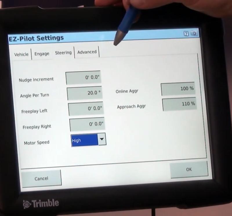

#464 hashtag
2024-11-15 05:47:20
Válasz szanberg #462. hozzászólásáraNincs ilyenem, de a netről összekapart infók alapján, be kell állítani a kormányzás menüben egy távolságot, amennyivel tudod léptetni oldalra a nyomvonalat. Angol menünél Nudge Increment néven szerepel. Ha ez megvan, akkor a munka közben jobboldalt van egy kormányzás menüpont, akkor ott jelezni fogja, hogy mennyivel tudod lépteni egy oldara egy nyíl megnyomással. A nyilak vagy ottlesznek ebben az oldalmenüben, vagy a kijelző alján, ezt nemtudom.

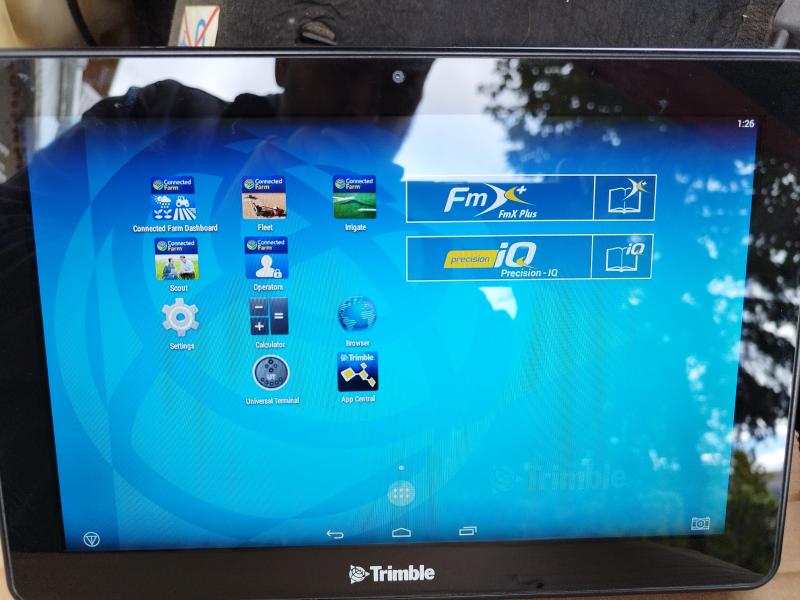

#461 Agroporta
2024-11-14 17:52:20
TMX-2050 ezen látható?

#459 szanberg
2024-11-13 21:23:57
Trimble Fmx rendszeren hogy lehet jel eltolast csinálni?
Rtk-s a cucc de csak talajozik, nem nagyon akarnék előfizetni, szépen megy így is, de néha jó lenne arrébb rakni a jelét.
Cfx-en ott van jobb oldalon az ikonja, az egy érintés és kész.
Ezen még nem leltem.
