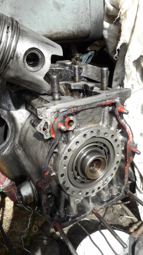

2020-09-20 20:48:57
Válasz gyula222 #977. hozzászólásáraSzerintem Biztos, hogy a kuplungharangtól van csavarozva. A Kuplungot sem ártana megnézni esetleg kopott a tárcsa cserélni kéne nEM AMI GÉP. . Le kéne szedni azt a motort. Ugy a tuti.
#977 gyula222
2020-09-20 18:09:19
Válasz .Richard. #976. hozzászólásáraÚgy nézem, hogy a kuplungharang előtt még egy rész
leszedhető. Lehetséges, hogy az is elegendő lenne a
hajtókar leszereléséhez .
Ha a kuplungharangnál szedném le ,akkor is le kellene szedni az előtte lévő részt, vagyis a motorház felét.
Lehetséges, hogy a motorház első fele a kuplungharang felőli részből van összefogatva?
Sajnos a robbantott rajzokon sem látom a megoldást.
#976 .Richard.
2020-09-20 16:31:48
Válasz gyula222 #975. hozzászólásáraSosem csináltam ilyen motort de ez is ugyanolyan felépitésű mint a többi. A kuplungharangnál kellene széthuzni. Motort alul alátámasztani leszedni a harangrol aztán elvinni onnan lemosni és szétszedni. Kb. Ez a folyamat. A leszedéshez vagy felkötni egy gerendához vagy segitséggel. smile thumbup
#975 gyula222
2020-09-20 13:09:49
Nagyon lassan haladok a cél. illetve a hajtókar felé.
Sikerült leszerelni a "motorhajtásház" nevű valamit, de tovább kellene menni .
A következő blokk a motorház , de úgy látom , hogy ez két részből áll , ezt kellene valahogy szétszedni.
Azt gondoltam , hogy a tőcsavarok fogják össze , de az egyik tőcsavart kicsavartam , az csak egy rövid csavar nem ér át a következő blokkon.
Ha valaki tudna segíteni, jó lenne.
Teszek fel egy képet , arról, hogy hol járok.

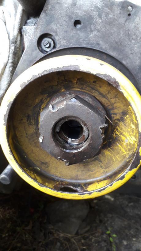

#972 gyula222
2020-09-19 11:03:01
Válasz .Richard. #970. hozzászólásáraKöszönöm a tanácsot , vittem ki egy 22-es anyát ,ahhoz viszonyítva egyértelmű lett , hogy balmenetes,
vagyis jobbra hajtva kell leszerelni.
Kis noszogatás után szépen leszedtem.
Tovább kell bontani, egyenlőre gondolkodom , nézegetem hogyan tovább.
A következő lépés a "motorhajtásház " leszerelése.

#970 .Richard.
2020-09-18 20:53:58
Válaszy gyula222 #969 hozzászólásáraElöl a meneten látni. Vigyél oda egy 12es anyát. Abban látni a menetet merre kell tekerni. Az balra lazul. Ha a tengelyen is olyan akkor azt is arra. A menet sürüség lényegtelen. Csak hasonlitásképen irtam.
#969 gyula222
2020-09-18 20:45:49
Válasz .Richard. #966. hozzászólásáraA szíjtárcsába ez a nagy lyuk eredetileg benne volt.
Ráadásul vagy tíz-tizenöt éve vásároltam a szíjtárcsát , azért emlékezetes mert tizenöt ezret fizettem érte.
Nincs biztosítás vagy stift benne , ott voltam amikor összerakták.
Csak azt nem tudtam , hogy jobb vagy balmenetes , de
a megküldött link szerint balmenetes,tehát ha jól értelmezem jobbra kell lecsavarni.

#965 gyula222
2020-09-18 20:13:29
Válasz gyula222 #963. hozzászólásáraAzt hiszem a 10014-es rajzszámú csavaranyát nem tudom leszedni . A link szerint ez balos menet , ha jól tudom az óramutató járásával ellenkező irányban kell felcsavarni, becsavarni, gondolom lecsavarni az ellenkező irányba , tehát jobbra.
Fordítva küszködtem !
#964 gyula222
2020-09-18 20:00:31
Válasz .Richard. #962. hozzászólásáraKöszönöm !
Balra csavarva próbáltam leszedni az anyát, sikertelenül.
Nem tudom megmozdítani.
Ez rendes menetes csavar jó pár éve egy traktor szerelő bácsi tette rá.
Azt gondolom , hogy nem eredeti csavar, mert nagyon nagy.
70-es kulcsnyílás kell hozzá .

#960 gyula222
2020-09-18 18:34:28
Sajnos ma sem sikerült megmozdítani a csavart.
Azt szeretném megkérdezni, hogy esetleg nem balmenetes ? Mert hiába küszködök , már a hajtókar is többször körbefordult .
Néha kétszer-háromszor szépen és könnyen fordul
utána megint akad.

#958 gyula222
2020-09-17 18:38:20
Ma elkezdtem leszerelni a traktor első részét, pontosabban leszereltem a dinamót és a hidraulika szivattyút. Tovább nem tudtam bontani , mert a tengelyen lévő nagy anyacsavart nem tudtam lecsavarni. Még megmozdítani sem sikerült.
Próbáltam vésővel és kalapáccsal is, féltem tovább
ütögetni nehogy valamit tönkretegyek.
Ha van rá valamilyen más megoldás, kérem , hogy írjátok meg.

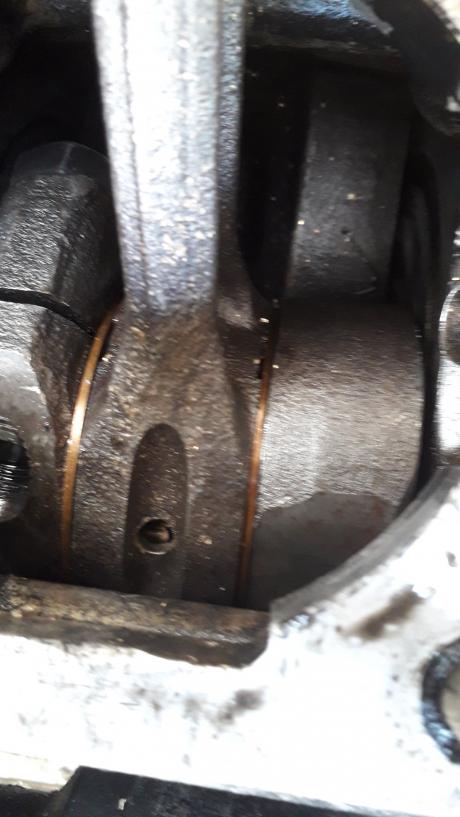

#948 glaci0
2020-09-14 20:08:44
Válasz gyula222 #945. hozzászólásáraA bronzkosár ment darabokra, és a hengergörgők összeszaladtak.
#947 glaci0
2020-09-14 20:06:05
Válasz gyula222 #943. hozzászólásáraÜdv. Sajnos én is végigjártam ezt az utat. Az új dugó-gyürü szétveri a főtengelyt. Azt is fel kell újítani.

#943 gyula222
2020-09-14 19:58:33
Üdvözlök Mindenkit !
A múlt év végén sokat küszködtem a kis TZK-val .
Henger és dugattyú csere volt , majd következett
a bejáratás .
Kb. kétszer fél órát ment , aztán leállt , de úgy , hogy a kurblival sem lehetett megmozdítani .
Azt gondoltam , hogy beállt a dugattyú, pár hónapig nem foglalkoztam vele.
Ma szétszereltem , hogy a kapott tanácsok alapján
tisztítsam meg a dugattyút , persze a kurblival sem lehetett megfordítani.
Előre féltem , hogyan húzom le a hengert , de meglepődtem , hogy milyen könnyen le tudtam emelni a hengert.Aztán jött a meglepetés , a hajtókar nem fordul a főtengelyen ! Teljesen meg van szorulva és kis sárgaréz forgács darabokat is látni.
Próbálok egy képet föltenni .
Nem igazán tudom , hogy mi a teendő ?
Hogyan tovább , nem tudom lesz e bátorságom a további szétszedéshez.
