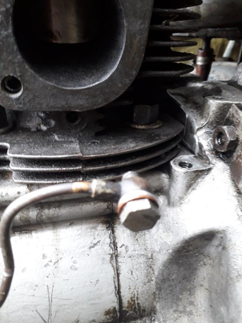

#885 gyula222
2019-12-15 18:05:53
Nagyon szépen köszönöm.
Csak kurblival forgattam párszor és és nem láttam olajat.
Holnap lekerül a porlasztó és önindítóval hajtom.
#884 ..MZ/X..
2019-12-15 17:23:35
Válasz gyula222 #882. hozzászólásáraAz az olajpumpa nyomó ága ami a dugattyút keni! Mivel a szjvattyú szállítási mennyisége egészen kicsi sokat kell forgatni mire megjelenik az olaj. Éppen csak cseppenként jön. Porlasztót ki kell venni, olajjal feltölteni normál szintig, aztán önimdítóval hajtatni míg meg nem jelenik az olaj az áteresz csavarnál.

#882 gyula222
2019-12-15 17:12:33
Ma végre sikerült nagyjából összerakni a traktort.
Henger , hengerfej , üzemanyag tartály felkerült.
A hengernél a kipufogó aljánál csatlakozik egy fémcső,ami ha jól néztem az olajszivattyúhoz megy.
Ezt nem kötöttük be , mert kurblival forgatva nem jött rajta olaj.
Azt szeretném megkérdezni, hogy ezen jön az olaj a hengerbe vagy vissza megy a szivattyúba ?
Nem nagyon találok róla irodalmat .
