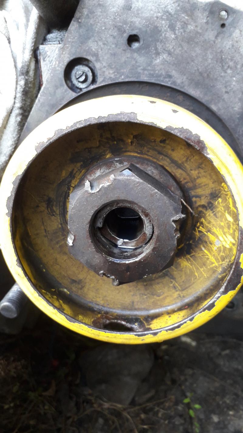

#969 gyula222
2020-09-18 20:45:49
Válasz .Richard. #966. hozzászólásáraA szíjtárcsába ez a nagy lyuk eredetileg benne volt.
Ráadásul vagy tíz-tizenöt éve vásároltam a szíjtárcsát , azért emlékezetes mert tizenöt ezret fizettem érte.
Nincs biztosítás vagy stift benne , ott voltam amikor összerakták.
Csak azt nem tudtam , hogy jobb vagy balmenetes , de
a megküldött link szerint balmenetes,tehát ha jól értelmezem jobbra kell lecsavarni.
#968 .Richard.
2020-09-18 20:38:47
Válasz Tom250 #967. hozzászólásáraKinagyitva látom a menetet. De a tengelyen alig lehet az anya 3menetet. Szinte csak rá van kapatva. Vagy a kép csal? Valami itt nem passzol.
#967 Tom250
2020-09-18 20:34:10
Válasz gyula222 #965. hozzászólásáraLátszik a menet a csavar belsejében, ez alapján megtudod nézni hogy jobbos e vagy balos!!
#966 .Richard.
2020-09-18 20:18:30
Válasz gyula222 #964. hozzászólásáraNincs valami csavarbiztositás a lemezen kivül rajta? Vagy ragasztoval rakta rá.? Attol'hogy 70es még lehet eredeti. A szijtárcsában van egy nagy lik. Az micsoda? Nix ebben valami stift vagy valami még? Nagy cső csak meglazitja. Gondolom jobb menetes.
#965 gyula222
2020-09-18 20:13:29
Válasz gyula222 #963. hozzászólásáraAzt hiszem a 10014-es rajzszámú csavaranyát nem tudom leszedni . A link szerint ez balos menet , ha jól tudom az óramutató járásával ellenkező irányban kell felcsavarni, becsavarni, gondolom lecsavarni az ellenkező irányba , tehát jobbra.
Fordítva küszködtem !
#964 gyula222
2020-09-18 20:00:31
Válasz .Richard. #962. hozzászólásáraKöszönöm !
Balra csavarva próbáltam leszedni az anyát, sikertelenül.
Nem tudom megmozdítani.
Ez rendes menetes csavar jó pár éve egy traktor szerelő bácsi tette rá.
Azt gondolom , hogy nem eredeti csavar, mert nagyon nagy.
70-es kulcsnyílás kell hozzá .

#962 .Richard.
2020-09-18 19:39:09
Válasz gyula222 #960. hozzászólásáraHol a közepén a menet? Ez egy csavar likas középpel? Nem lehet a hajtokar meg a blokk közé egy fenyőfalécet berakni amivel kitámasztod'hogy ne forduljon el azt az anyát nagy krovával félméteres csővel balra meglazitani? Igy szét fogod verni .
#960 gyula222
2020-09-18 18:34:28
Sajnos ma sem sikerült megmozdítani a csavart.
Azt szeretném megkérdezni, hogy esetleg nem balmenetes ? Mert hiába küszködök , már a hajtókar is többször körbefordult .
Néha kétszer-háromszor szépen és könnyen fordul
utána megint akad.

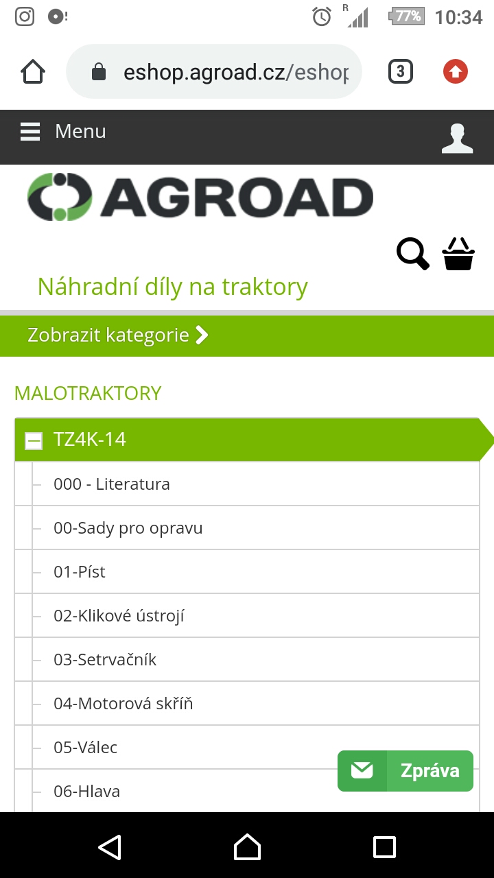

Válasz gyula222 #945. hozzászólásáraSzia Gyula ha nemtudol sehol alkatrészt keriteni itt probald smile cowboy

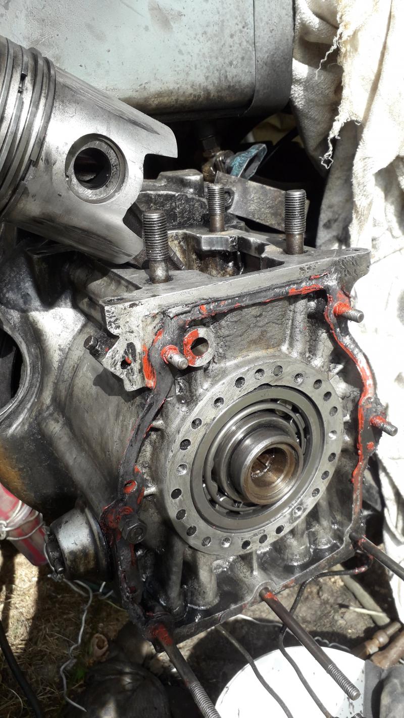

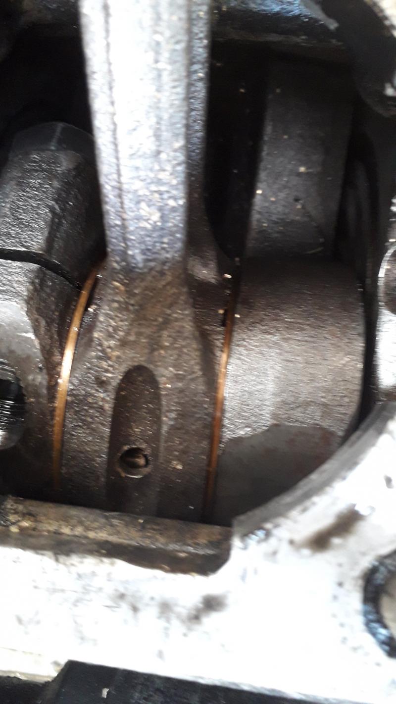

#948 glaci0
2020-09-14 20:08:44
Válasz gyula222 #945. hozzászólásáraA bronzkosár ment darabokra, és a hengergörgők összeszaladtak.
#947 glaci0
2020-09-14 20:06:05
Válasz gyula222 #943. hozzászólásáraÜdv. Sajnos én is végigjártam ezt az utat. Az új dugó-gyürü szétveri a főtengelyt. Azt is fel kell újítani.

#943 gyula222
2020-09-14 19:58:33
Üdvözlök Mindenkit !
A múlt év végén sokat küszködtem a kis TZK-val .
Henger és dugattyú csere volt , majd következett
a bejáratás .
Kb. kétszer fél órát ment , aztán leállt , de úgy , hogy a kurblival sem lehetett megmozdítani .
Azt gondoltam , hogy beállt a dugattyú, pár hónapig nem foglalkoztam vele.
Ma szétszereltem , hogy a kapott tanácsok alapján
tisztítsam meg a dugattyút , persze a kurblival sem lehetett megfordítani.
Előre féltem , hogyan húzom le a hengert , de meglepődtem , hogy milyen könnyen le tudtam emelni a hengert.Aztán jött a meglepetés , a hajtókar nem fordul a főtengelyen ! Teljesen meg van szorulva és kis sárgaréz forgács darabokat is látni.
Próbálok egy képet föltenni .
Nem igazán tudom , hogy mi a teendő ?
Hogyan tovább , nem tudom lesz e bátorságom a további szétszedéshez.

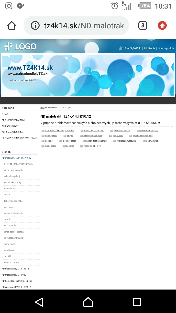

Válasz Rabó001 #934. hozzászólásáraSzia igen szlovákiában és Csehországban van minden de elég borsos ott is az arak smile cowboy

#934 Rabó001
2020-08-13 12:59:34
Válasz vargaberci1 #933. hozzászólásáraSzerintem a szlovákoknál és a cseheknél minden van hozzájuk, itthoni forgalmazó is biztos van.
