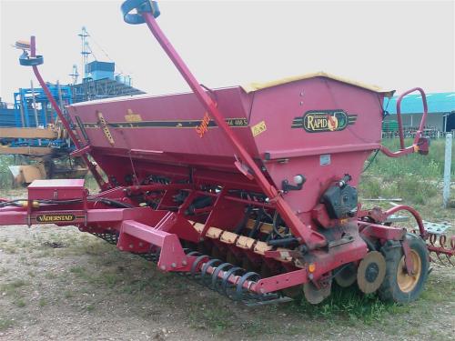

2009-10-14 20:01:25
ezt 11500eur-ért adnák a sógoréknál!

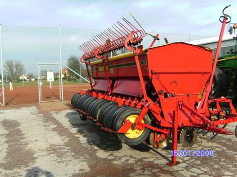

#703 szabi
2009-10-14 19:57:48
vader
#702 szabi
2009-10-14 19:57:02
ehhez akartam írni.
#701 szabi
2009-10-14 19:55:59
pl. ehhez is minimum 160ló kell?
#700 Feri
2009-10-14 19:55:17
Válasz #699. hozzászólásra
Ha búzát vetsz,5cm mélyen,tele rakod a magtartályt (30g) ez a súly elmunkáló nélkül is kéri a pacikat!
