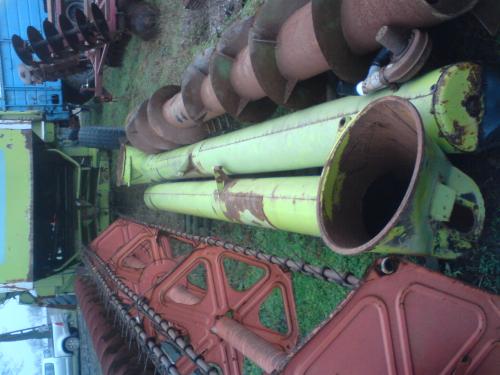

Az ürítőcsigán minimális horpadás van ,a csigalevél viszont az alsó végénél eléggé kopott.

Bandy felső rosták ürítőcsiga milyen állapotba van?

Haspáncél van, 2 is, hidraulika tartály szivattyúval bontatlanul,a többit elhordták.

Ami nincs:motor,ferdelánc,kerekek,jobb oldali lehajtás,sz.rázó tengelyek,utóverő+variátor,munkehengerek,hűtő,
