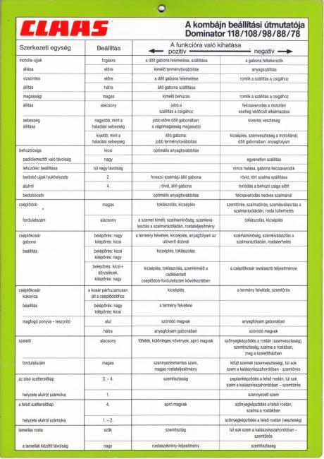

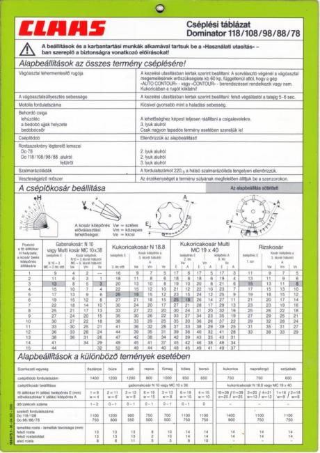

Válasz landinis06 #7700. hozzászólásáraBocs,nem néztem,hogy az értékek nincsenek ott!A sorrendet láttam,s már töltöttem is fel!A csavarok meghúzása táblázatban ott van mind!Műszaki adatok
