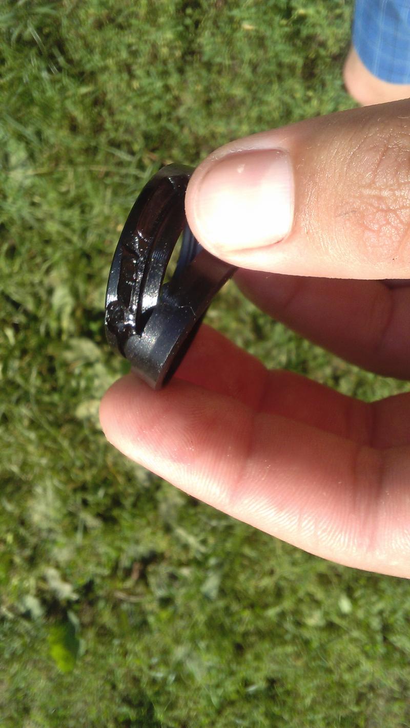

Sziasztok, véleményeket kérnék.
106-os variatorszíj kb 30 ha után ismét megadta magát. A belső bordázott rész darabokban széthullott. Csapágyazás jó.
Tapasztalatok? Köszi.

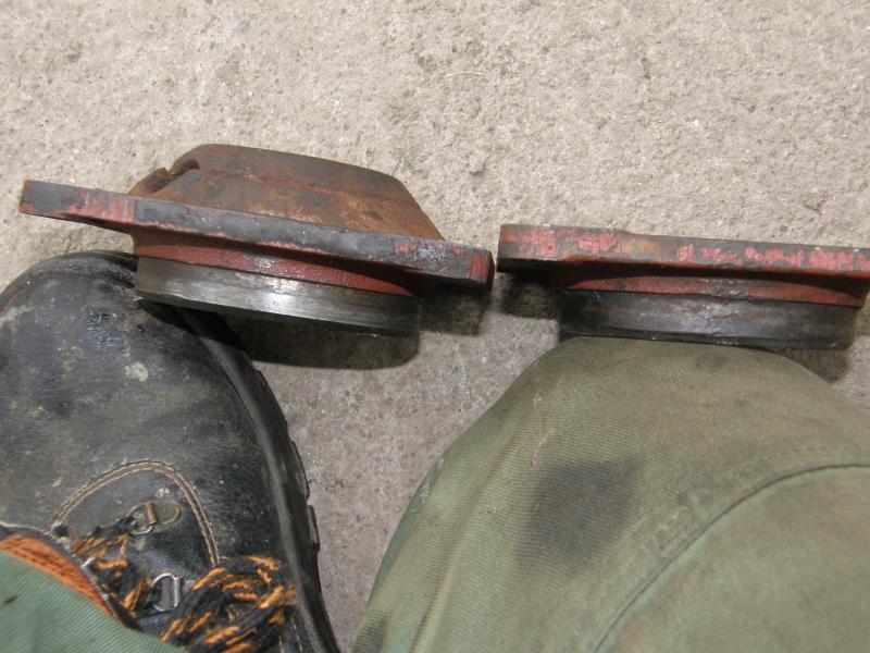

Mindegy most valami utángyártottat rendeltem 120 + fa ért és arra gondolok hogy viszateszem a régi facsapágyakat azok kopotabbak és lesz elég hézag talán nem melegszik vele és majd a télen kapnak újakat adígra kifényesedik és nem fog szorulni.
Válasz Ares 826 #7646. hozzászólásáraAz egyik!!!És párba kell cserélni,mert oválisra kopik!
Válasz Claaastra #7647. hozzászólásáraMit csinálsz a Fortschritokkal minden nap? Tengelyt cserélsz?Soha nem törik el!!Soha nem kopik el!!!
Amúgy szerintem nem kopik az olyan gyorsan, legalább is az eredeti. Amit én kidobtam, az már kopott vagy 4 milit is. Lehet, h. talán érdemesebb lenne megmérni a hátsót, és egy ahhoz nagyon hasonlóan kopott bontottat keresni. Valóban 1 milit enged a könyve, de én biztos nem dobnám ki akkor, mert biztos nem törik az el 1,2 kopásnál, csak együtt járjon a két tengely, az a lényeg. Azt mondják a szerelők, h. az első tengelyt tördelte a 106-os, főleg kukiban, és dombnak felfelé, mikor nem tudta könnyen kifelé tolni az anyagot. Ha valakinek ilyen körülményei vannak, akkor kell inkább odafigyelni erre.
Válasz Ares 826 #7646. hozzászólásáraDe 10-15 évig nem lesz gond vele, mint a fostritokkal mindennap, a medionban 5500 óránál cseréltem
Válasz medikus #7641. hozzászólásáraSajnos annyi!
Válasz domi 106 #7642. hozzászólásáraAz biztos nem eredeti!!Az utángyártottal lehet gond,mint ahogy a kolléga írja!Hivatalosan 1mm kopás után cserélni
Válasz domi 106 #7639. hozzászólásáraJa, és ha csak az egyiket akarod cserélni, a másik meg kopott, akkor az is érdekes mutatvány lesz.
Válasz domi 106 #7639. hozzászólásáraÉn pár éve cseréltem. A KITE-nél vettem utángyártottat, lényegesen olcsóbban, mint a Német. Szívtam vele 5 napot. Melegedett, mint a nyavalya. A kissebbik tengelynem nem volt jó a hajlítása. Visszavittem, és hoztam helyette eredetit, már az ára sem érdekelt (talán olyan 160 + fa volt ) Azt bele tettem, és egyből jó lett. Vigyázni kell az összerakással nagyon, mert az olcsó, az nem azért olcsó, mert ugyan olyan jó, mint a drága.
Válasz medikus #7641. hozzászólásáraMenyiért? Nekem a kom belt 135 plusz áfa ért akart de sokallom.
Válasz domi 106 #7640. hozzászólásáraMikor kerestem,már 400 ért adtak volna!!!

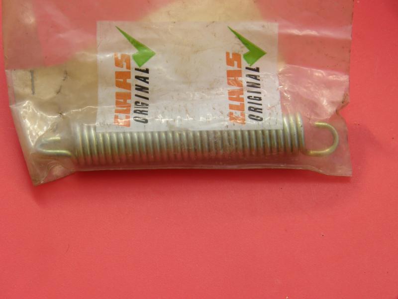

Nem 106 alkatrész a rugó sem meg a kúpos csapágyház sem, nyomó rugó spanolja a láncot, mint ahogyan a megáknál is.
Válasz Ferjol #7628. hozzászólásáraNem tudom megnézni, de a rugó a láncspanoló karjába van akasztva gondolom.

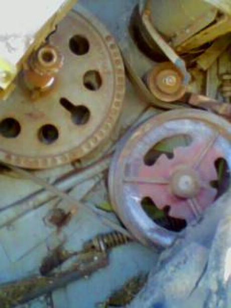

Válasz kovkos68 #7630. hozzászólásáraszerintem inkább lötyög, kóvályog, mozog, csapágyas a variátor mert olvashattad a kollégát hogy mit értesz ez alatt ebben vagy a másik topicban.
nem eere mondják azt hogy tátog a kacsa?
Válasz kovkos68 #7630. hozzászólásáraTátog a variátor,és megette!

sziasztok!tud nekem valaki segitteni melegszik a variátor tárcsáim mi lehet a hiba esetleg?Valaki szedett e már szét ilyet?
