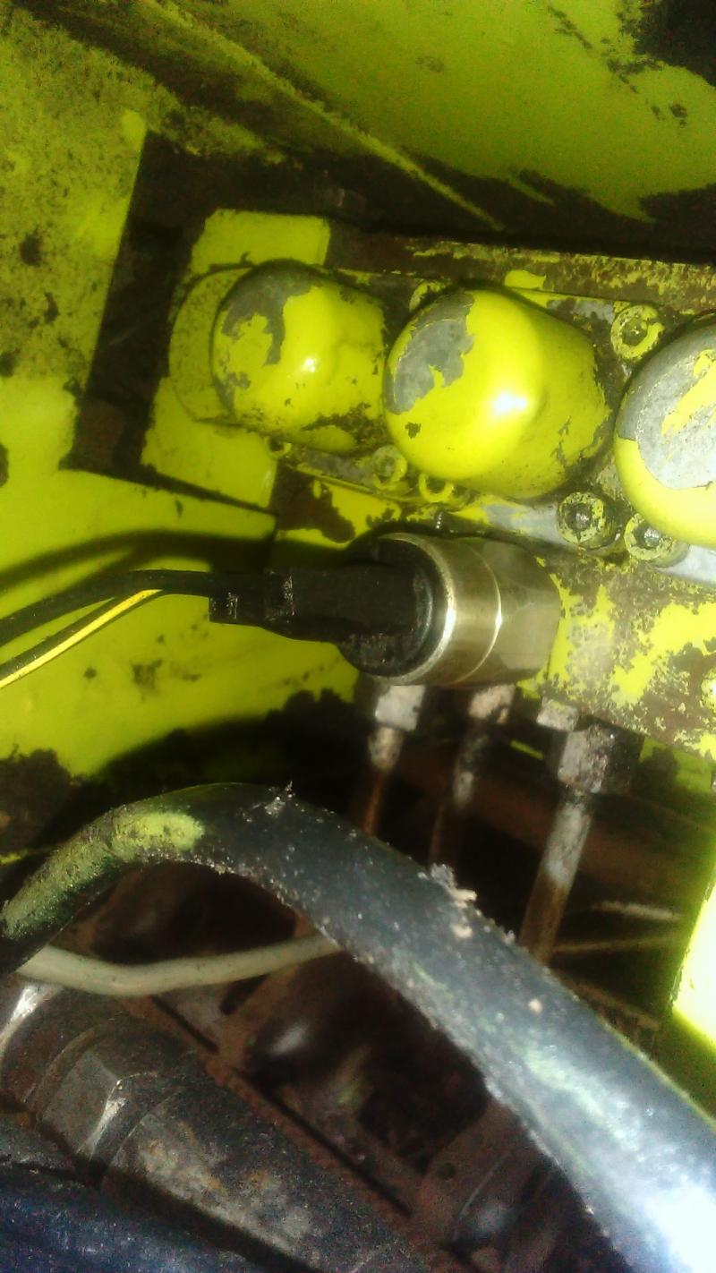

Válasz Filler #7598. hozzászólásáraAnnak a csatlakozónak van 2 vagy 3 lába?A vezértömbbe kellene dugni szerintem,közepén a furaton felcsavarozni.Mágnesszelep.
Másik kérdésem az lenne, hogy a képen látható tömb kupakjai alól jön az olaj. A könyv szerint nincs ott tömítés és mintha egy v alakú vágás is lenne a kupakon hogy kifolyjon az olaj. Fel kellene újíttatni a tömböt, hogy megszűnjön ez a probléma?

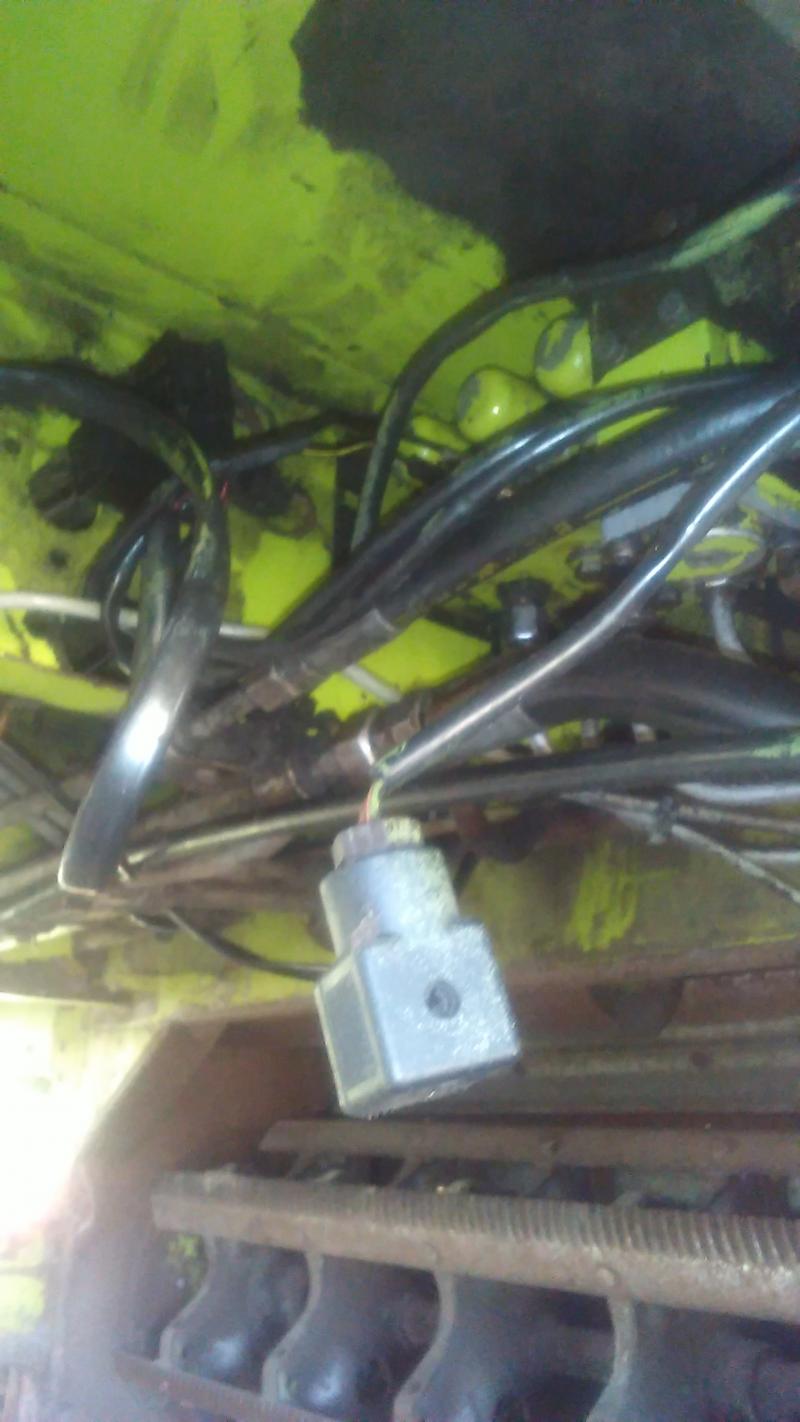

Még egy kérdésem. Ez a fekete doboz jó, hogy itt lóg? Nem kellene ennek valahol felszerelve lenni-e?

Tapasztaltabb kollégáktól kérdezném, hogyan lehet megjavítani a motolla engedését.
Felújíttattuk a tömböt és a munkahengereket. Még mindig enged. Rákötöttem egy traktorra akkor is engedett. Még a szelepet akarom megcsinálni a munkahengerben de utána már lövésem sincs miért engedi le. Esetleg valaki csinált már meg ilyesmit? Mind a két munkahenger enged.

Válasz medikus #7600. hozzászólásáraEz nem a motolla emelő tömbje,már látom!!!!Akkor ez javítás!
Válasz Filler #7598. hozzászólásáraA vezérlő tömböt hiába piszkálod,ha traktorra kötve is leenged!
Válasz medikus #7597. hozzászólásáraEgyszerre engedi mind a kettőt.
Válasz Filler #7594. hozzászólásáraHa felujjították a munkahengert,akkor vidd vissza,hogy nem jó!Biztos szelep bajos.Egyszerre enged,vagy csak az egyik fele?
Válasz medikus #7595. hozzászólásáraIgen.
Válasz Filler #7594. hozzászólásáraLégtelenítetted?
Előre is köszönöm.
